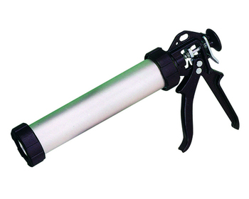

Le probleme de la cole a par brise c est qu il faut le pistolet

Pistolet ? je sais pas comment est conditionné la colle a par brise.
La colle a tuile c'est en cartouche, comme le silicone blanc de sanitaire (douche ...) donc pistolet à silicone (sa vaut queue dalle et sa sert tjrs Wink )

la colle a pare-brise c'est un "saucisson" il faut un pistolet a tchocolle fermer
