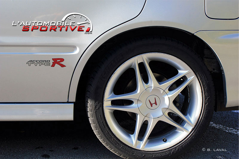

Hello,
Petite question:
j'ai repéré des jantes pour Accord type R, que j'aimerais poser sur mon Accord CL9 K24.
Le problème est que le vendeur n'a plus les cache-moyeux. Qui sont d'un format particulier.
[Image: accord_typeR_07.jpg]
Bref, savez vous si Honda peut les fournir? SI oui, ca vaut dans les combien selon vous? (je m'attends au pire) Ou sinon, où peut-on trouver ça?
Merci.

Sur Ebay motors tu en trouves...
Sinon regardes sur Honda parts lings... Wink
Attention à l'ET de ces jantes qui peut être faible et rentrer peut être un peu trop dans les ailes de ton Accord...

Déport trop faible malgré qu'ils soient chaussés des mêmes gommards?

Pas de lien entre l'ET et la taille des gommards, l'ET c'est la distance entre le centre de la jante et la partie qui se plaque sur ton moyeu Wink
Par exemple, imaginons que tu ais actuellement des jantes 8"x17" ET35 chaussée en 225/45/17.
Si les jantes de la type R sont en 8"x17" ET55 en 225/45/17, tu as la même monte de pneus mais les jantes de la type R seront 2 cm de plus à l'intérieur des ailes que tes jantes actuelles.

Je suis passé de 7 à 8 pouces de large et de ET 55 à 45 pour cette raison.. Wink

Ok merci, donc c'est pas une bonne idée alors Sad

Je ne connais pas les specs des jantes d'ATR mais il me fallait te mettre en garde quant à ce que ça pourrait rendre... Soit ça le fait car bonnes specs soit ça fera pas terrible voir moche... Wink

Merci nono, reste plus qu'à trouver les specs Wink

ATR
si je me rappelle bien
7x17 en 5/114.3 et ET55
alesage en 64.1
