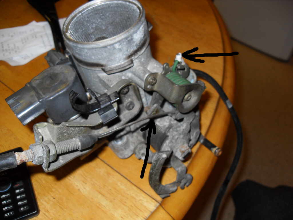

J'ai aussi lu quelque part qu'il y avait une espèce de thermostat à la cire sur le collecteur d'admission, et apparemment lui aussi donnerait des problèmes :
(flèche du haut)
[Image: 52474.jpg]
Normalement il doit se rétracteur une fois que le liquide de refroidissement qui passe dans le papillon est suffisamment chaud. S'il n'y a pas de liquide de refroidissement qui passe dedans, s'il n'est pas assez chaud, ou si tout simplement la cire est trop vieille : il ne se rétracte pas et ton ralenti reste "haut"
Donc aussi vérifier ton niveau de liquide de refroidissement Wink
Au pire, le thermostat peut être supprimé, et remplacé par une vis pour boucher le trou (avec un peu de silicone pour éviter les fuites)
Finalement, vérifie que tous les joints soient bien scellés, nottamment après le papillon, puisque une fuite de vide ça peut vitre foutre la merde dans ton ralenti

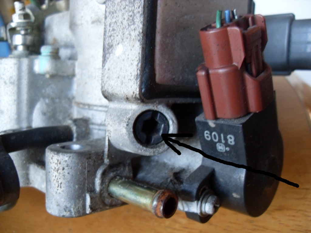

Et une fois que tout ça est OK, tu peux ajuster le ralenti avec cette vis :
[Image: 52468.jpg]
