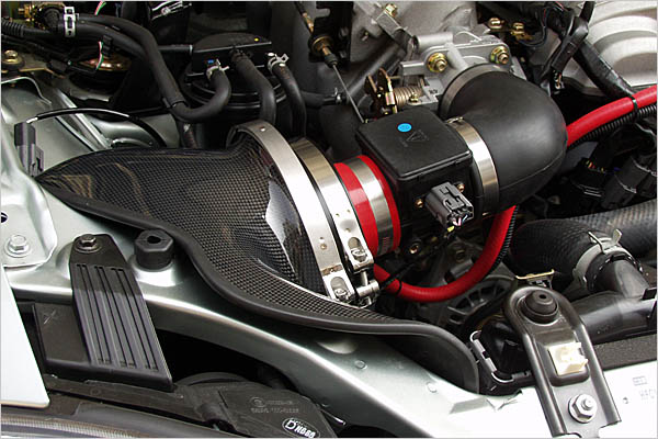

Sur MX5France ça a été testé sur plus d'une le simple coude, tu trouveras le sujet facilement je pense.
Et moi même j'avais une admission Autoexe (préparateur Mazda) qui est le même système avec une enveloppe en carbone pour l'isoler encore plus
[Image: mnb959soucyaku.jpg]
https://www.autoexe.co.jp/english/data/r...nb/nb.html
Je peux te garantir que ça tourne rond, plus direct et la sonorité est top Wink

Ah oui effectivement, c'est beau  Shock  ! Je n'avais pas vu de tel montage lors de mes recherches, c’est top comme solution !
Bon bah je rajoute ça dans ma ToDo list  Big Grin !

- Nouveau cloisonnement du kit d'admission (d'après solution suggérée par fefe hyundai)
Je n'avais pas prévu de changer le silencieux, mais celui installé n'était pas standard --> la géométrie du tube coté ligne (tout droit) n'est pas compatible avec la ligne série (coudée) Confused .
Quitte à en acheter un, j'ai jeté mon dévolu sur le silencieux Inox de MX5 parts Big Grin.
Pour le cloisonnement, j'ai pris exemple sur la photo de MX5France. J'ai commencé par décaler un poil les câbles, les conduites du canister et j'ai rallongé la durite du bocal d'expansion pour libérer de la place pour le cône. Puis j'ai réalisé une cloison avec un tôle en alu, fixée via 1 équerre / 1 vis sur la structure.
Les bords de la tôle sont protégés avec des butoirs noirs (style bandes de protection de portière).
Au final, c'est quand même bien plus propre que ma solution initiale  Big Grin  !
[Image: iT42sgb.jpg]
[Image: JGKvFze.jpg]
Après essai de la voiture, je la trouve transfigurée  love  love !
