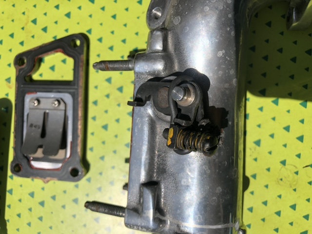

Je me suis lancé dans une modification ttc mais je me suis complètement perdu
Parce que je voulais en même temp branché mon hks evc boost controler et branché la dump valve .
Voilà la modification : http://www.utahracing.com/tech/ttcmod.htm

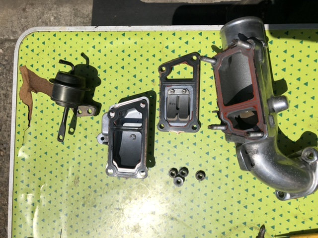

Je n’est pas virée les conduites métalliques comme il a dit
-Mais j’ai enlevé la soupape à lames
Bloqué le papillon en position ouvert et remonté le tout

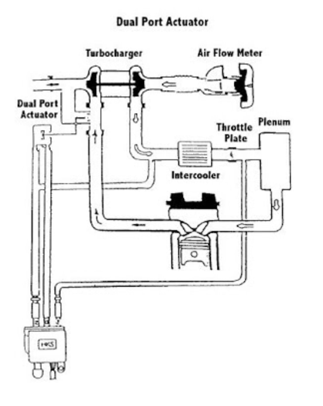

30-05-2020, 01:56:33 - RE: Modifier turbo séquentiel en parallèle ttc
Merci,
 mais je suis pas doué lol

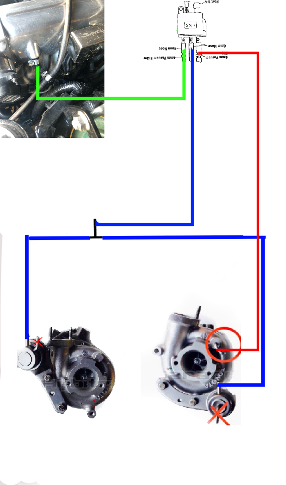

Sur le le turbo à l’avant du véhicule j’ai un actuateur à 2 mamelon et une prise d aire sur l’escargot
Sur le turbo à l’arrière j’ai 2 mamelon ,
Voilà le montage préconisé pour mon hks vieux model
Une idée de montage :

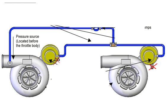

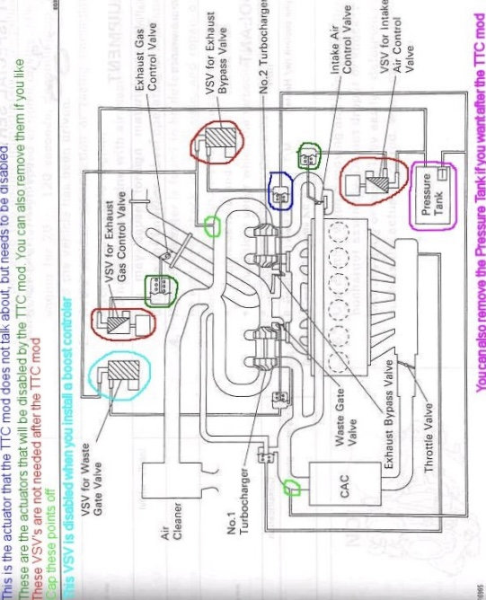

01-06-2020, 22:12:56 - RE: Modifier turbo séquentiel en parallèle ttc
Merci ,
j’aimerais essayé voir si c’est bien vrais , lol
Quelqu’un pourrait juste me confirmer si ce schéma et bon ou pas
Je pense que le tuyau marqué en bleu ne doit pas ce branché là quand j’ai accéléré à l’arrêt j’ai entendu de l’air dans le réservoir ?
(Modification du message : 01-06-2020, 22:31:06 par ANONYMED.)
boyou2
- France Messages : 29 075
58
01-06-2020, 23:05:14 - RE: Modifier turbo séquentiel en parallèle ttc
le 1er dessin est le bon
il faut que la commandé du soleno soit branché sur le mamelon du dessus de l"actuateur

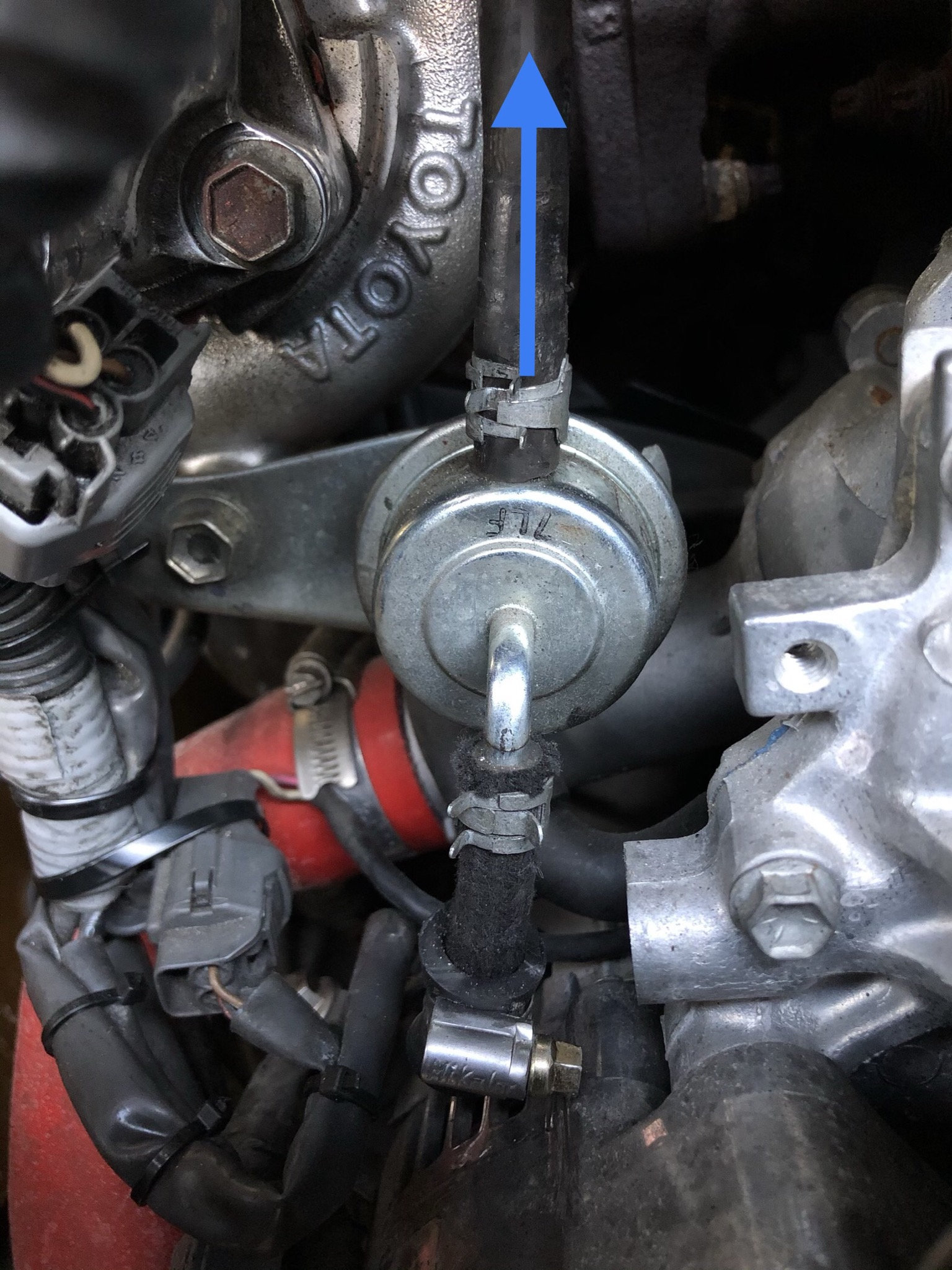

01-06-2020, 23:49:00 - RE: Modifier turbo séquentiel en parallèle ttc
Un grand merci à toi  boyou2

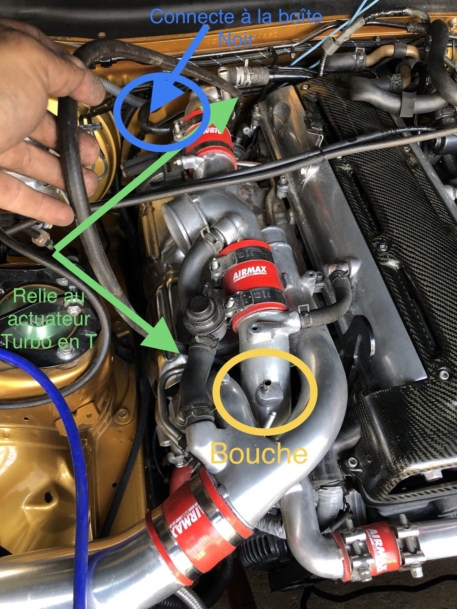

Voilà mon montage :
J’ai remarqué que sur le schéma
l’actuateur du turbo 2 est désactivé ( ou boucher ou à l’air libre ?) et donc ont joue uniquement sur l’actuateur du turbo 1 ? Si je comprends bien.
