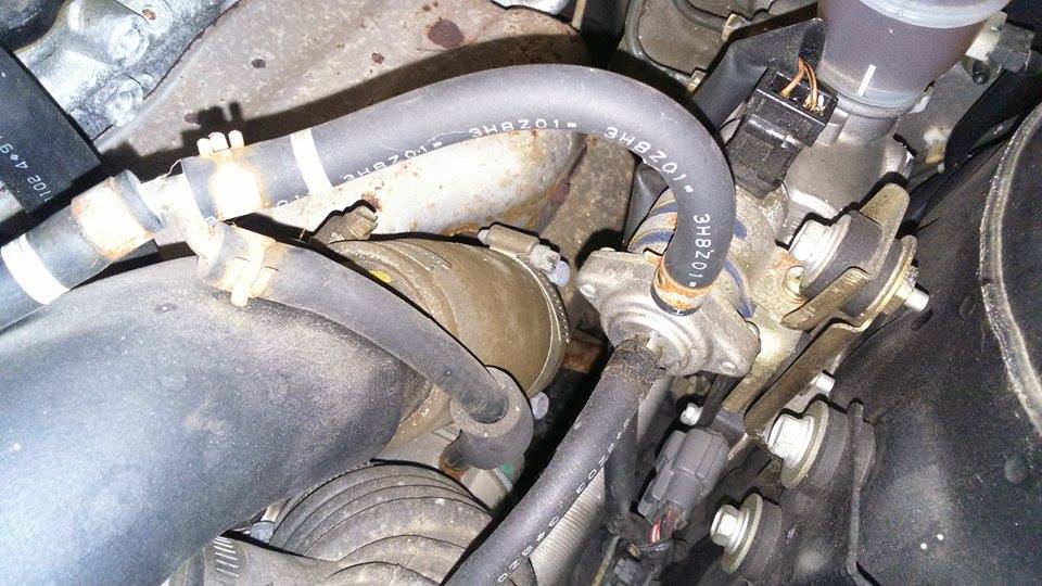

01-11-2014, 23:38:55   -   RE: Soucis de pression turbo bloque a 0,4b
C'est sa qu'il me manque :
[Image: v9tc.jpeg]
Du coup ce boitier existe pas, la duritr qui viens d'en bas, de la wasgate je pense part direct en haut et c'est tout.
Et quand je l'ai eu yavait un regulateur qui devait venir d'un boost contrôleur a ce niveau, qui n'était plus branché, du coup je l'ai enlevé.
(Modification du message : 01-11-2014, 23:40:32 par gui29.)
boyou2 Hors ligne
Messages : 28 972
Réputation : 58
02-11-2014, 02:54:52   -   RE: Soucis de pression turbo bloque a 0,4b
le systeme pneumatique de la s14 est une vraie usine pour celui qui ne le connait pas, donc si ya d'autres modifs quelque part, ça peut vite foutre le dawa, et par ecran interposé, c'est quasi mission impossible d'aider......
