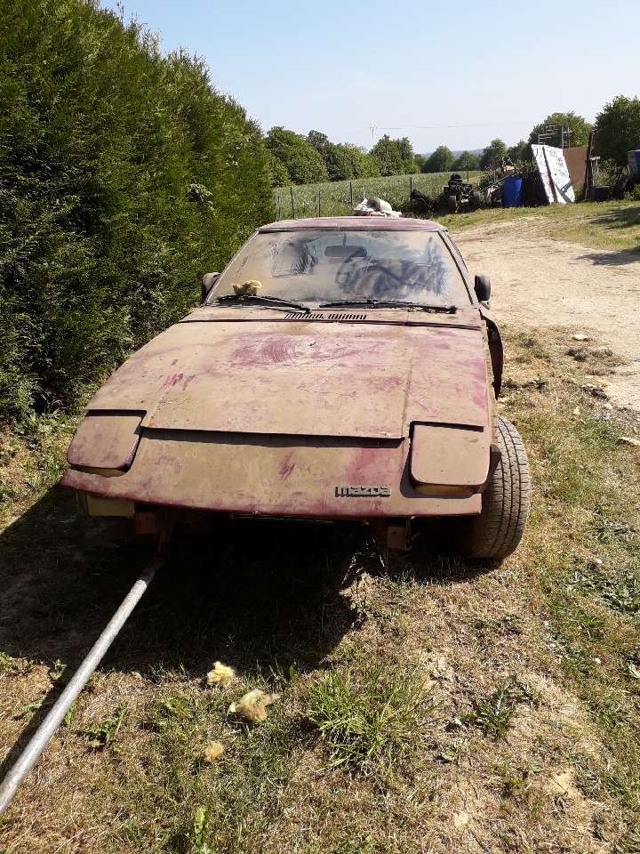

ok merci a tous pour les conseils que je vais suivre a la lettre j’ai un moteur en double je vais donc me faire la main dessus pour être sur de pas faire de bêtise avec l’autre voila la bête endormis
[img] ![[Image: 1525205458-31716551-10215694121054912-40...7232-n.png]](https://image.noelshack.com/minis/2018/18/2/1525205458-31716551-10215694121054912-4070549207470047232-n.png) [/img]

oh punaise......fait gaffe, ya des crottes de rats/souris sur les paquets de sopalin, et de ce que j'en sais, c'est pas vraiment bon pour la santé, donc protection

ah oui,...il y a un peu de boulot, là
mais ça vaut le coup de se lancer dans cette restauration ! les RX7 de première génération en valent la peine...

...pour le moteur, il semblerait que certaines etaient remontées avec un 4 cylindres en ligne Mazda de la même epoque, quand le rotatif etait HS ; (dixit jbg du forum) ; on peut trouver ça dommage,ou pas...si ça permet de faire rerouler un RX7...tout en refaisant le rotatif trnaquillment a coté, c'est peut être une bonne idée...
Dans un premier temps, l important c'est de la nettoyer completement...et faire le point sur les pièces manquantes ou pas : si tout est present, que l'interieur, les vitres, la carosserie, sont OK, c'est dejà un bon +
