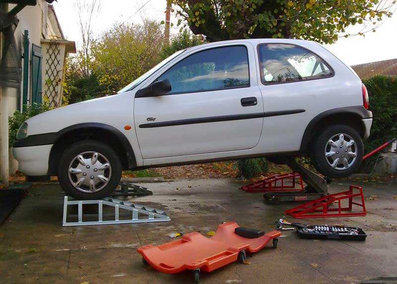

[Image: situation-dangereuse-chantier-mutuelle-sante-21.jpg]
En la mettant sur 4 chandelles de bonne qualité (ou 2 rampes à l'avant + 2 chandelles derrière), + des parpaings sous les roues/trains pour sécuriser, ça le ferait pas ?
[Image: rampe-levage-chandelle-voiture.jpg]

Pour les rampes qui basculent (1ère photo)j'aurais quand même un peu peur du système de retenue parce que finalement, le poids repose réellement sur une moitié des rampes et le reste sur les quatres "piliers"...
Après si c'est bien construit, y'a pas de raison que ça ne marche pas...
Oui, la voiture semble avoir été positionnee dessus, en marche arrière...normalement c est effectivement l autre partie qui doit pouvoir porter l avant de la voiture...mais ça doit pouvoir marcher dans les deux sens...

J aime beaucoup la première photo LOL
Celle avec la Corsa...pourquoi pas ...mais perso, ca donne moyennement confiance Wink
