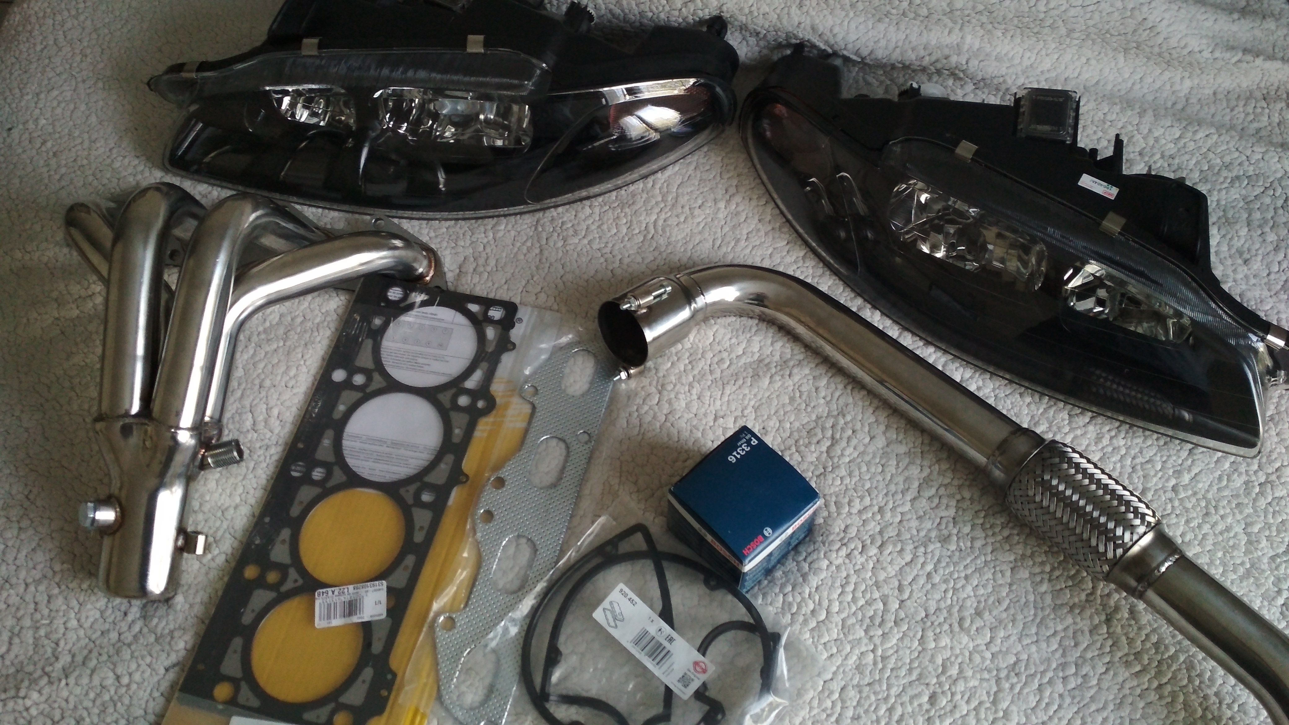

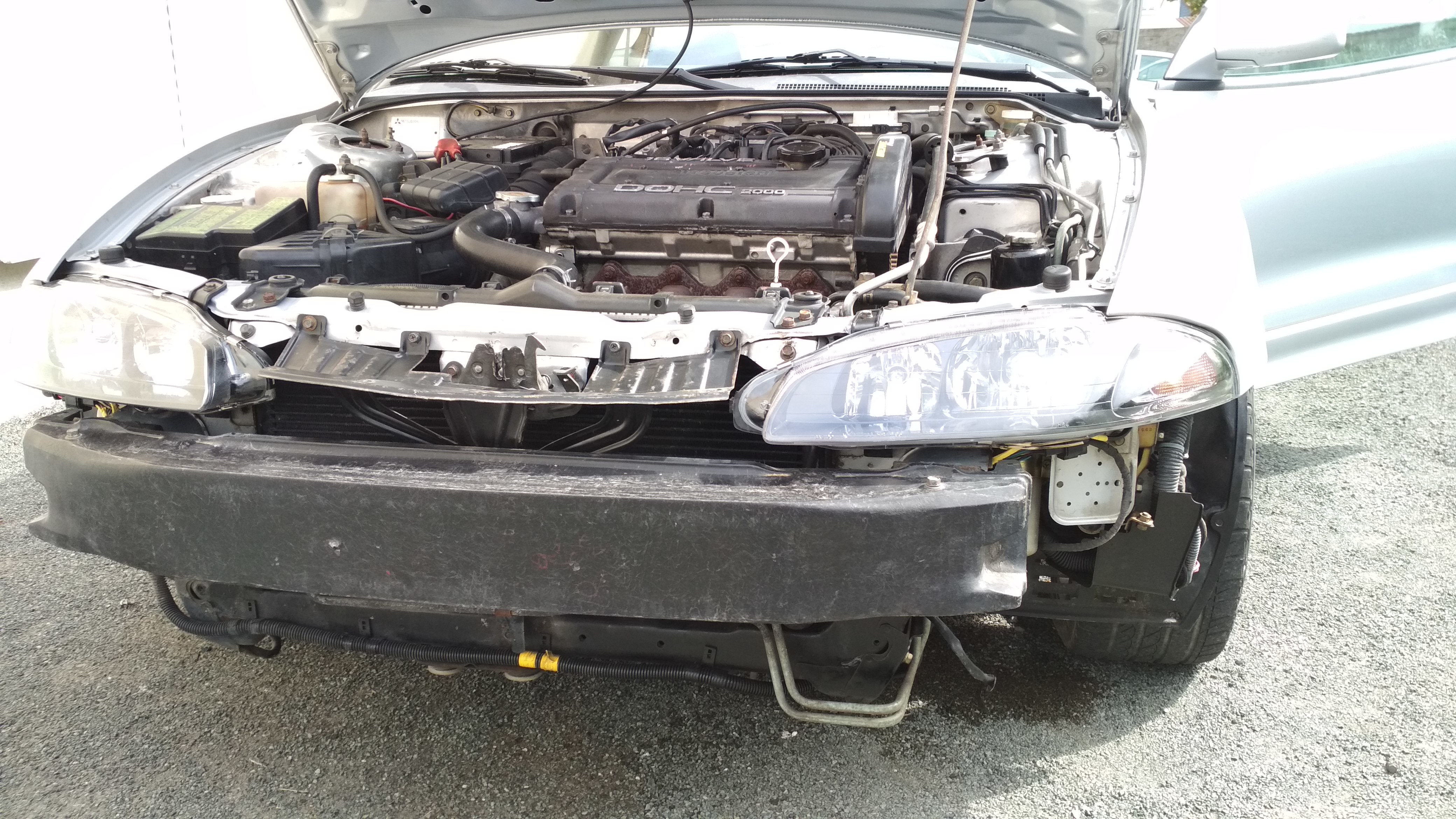

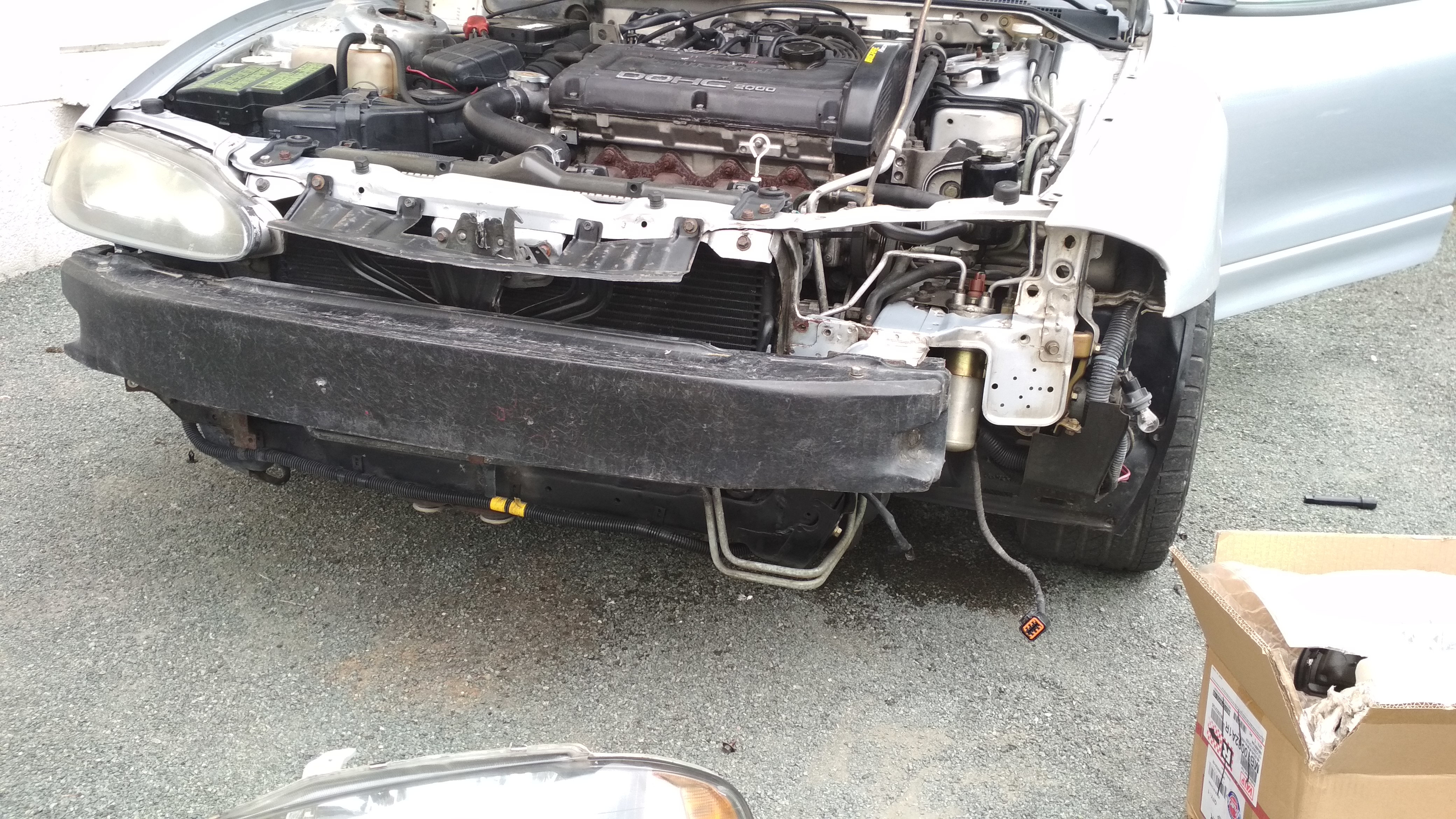

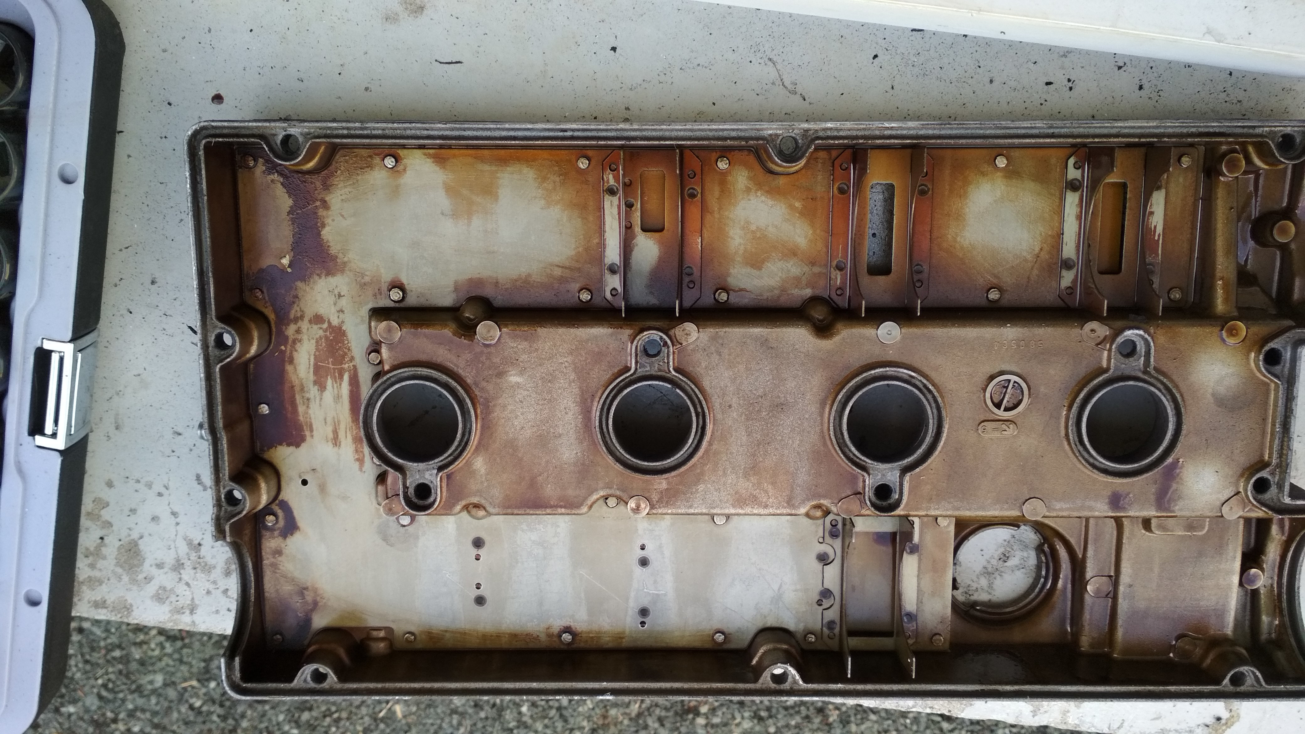

Bon alors aujourd'hui c'était l'atelier éclairage avec le remplacement des anciens phares.
D'abord démonter le pare-chocs (assez facile et rapide, bonne surprise), démontage de l'optique gauche et nettoyage des traces de graisse, saleté et autre (idem de l'autre coté)
![[Image: 6ukl.jpg]](https://www.zupimages.net/up/19/29/6ukl.jpg)

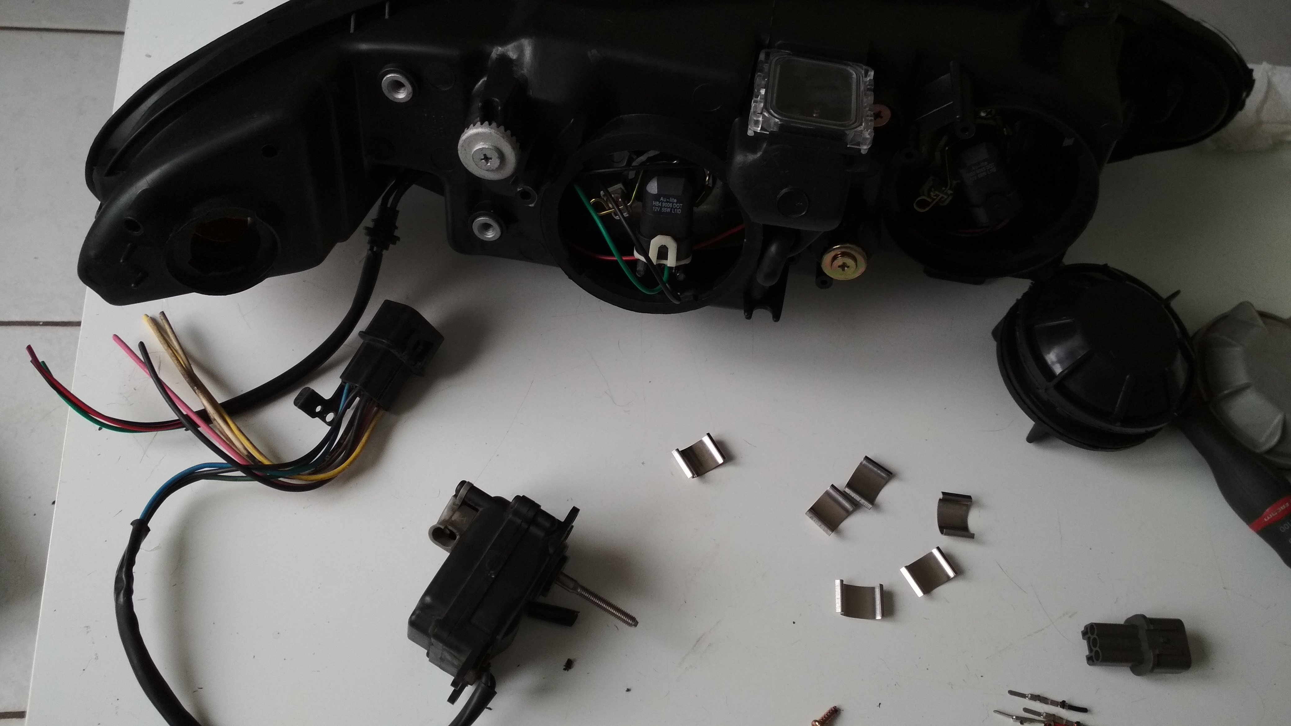

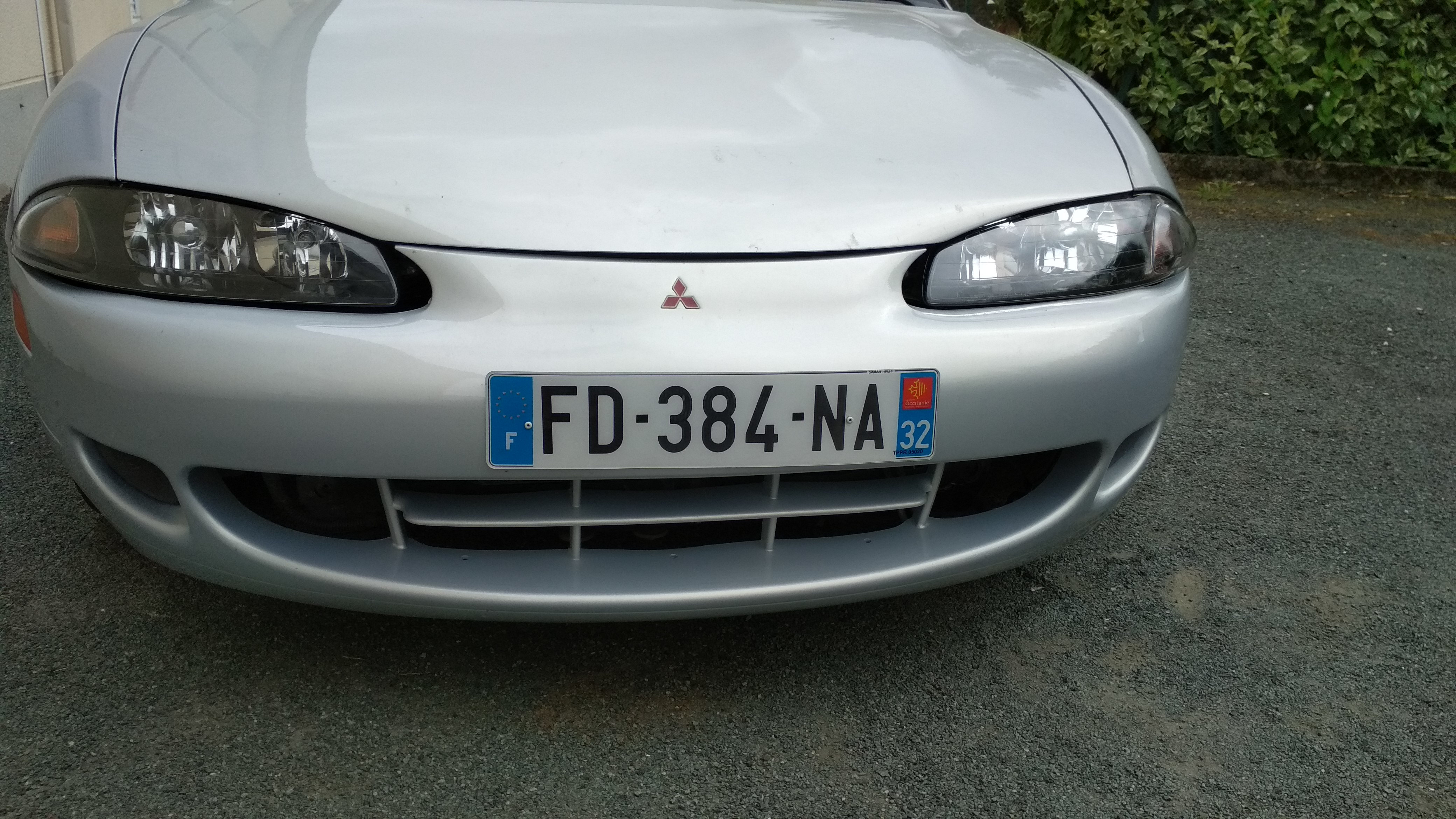

Ensuite j'attaque la préparation des nouveaux phares. Déjà problème c’est pas du tout la même connectique (3 broches sur les nouveaux alors que 6 d'origine, on voit d'ailleurs la broche en bas a droite) alors je découpe les fils + connecteurs de l'ancien phare pour greffer sur le nouveau. J'ai pas de photos, mais rien de sorcier, on dénude, un coup d'étain, puis isolation..
![[Image: 98yj.jpg]](https://www.zupimages.net/up/19/29/98yj.jpg)
Il manque aussi les feux de position mais je les rajouterais plus tard.
Une fois un phare fini j'ai attaqué la pose provisoire pour tester si tout fonctionne, et ouf, ça marche impec. Bien évidemment j’ai inversé 2 fils du coup les feux de croisement / plein phares sont inversé (j'ai bien fait de tester avant).
![[Image: eqt7.jpg]](https://www.zupimages.net/up/19/29/eqt7.jpg)
Aprés correction, le deuxième phare et la mise en place définitive. Ça rend quand même mieux, par contre j'ai un léger espace entre les bords des phares intérieur et le pare-chocs au niveau du logo Mitsu. Ça devrait être corrigé avec la pose du kit.
![[Image: 16s1.jpg]](https://www.zupimages.net/up/19/29/16s1.jpg)

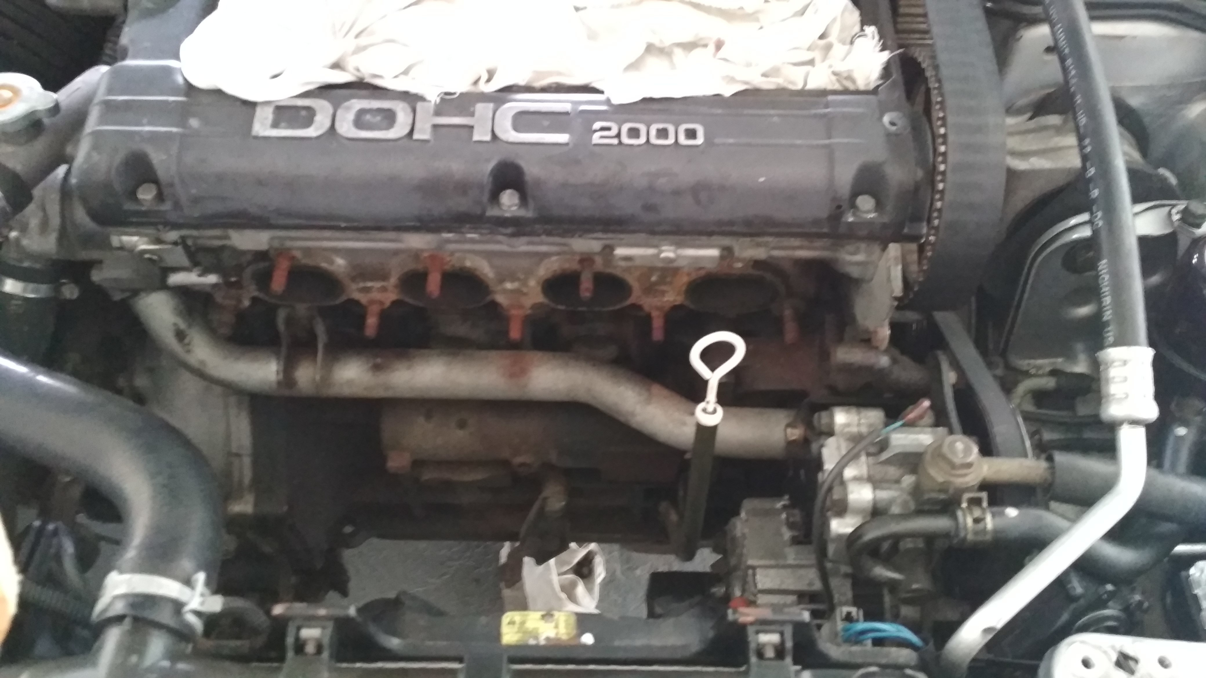

Voilà pour le moment. La prochaine fois ça devrait être la pose du collecteur, changer le joint du couvre culasse + mise en peinture du couvre culasse mais j'attends de recevoir mes clés dynamométrique (eh ouai il en faut 2 car j'ai des couples de serrage qui vont de 3Nm a 88Nm).
Après ça surement la pose du kit d'admission direct, nouvelle batterie, durite tressée pour le radiateur, changer les durite diverses par des silicones etc... Bref pleins de joyeusetés à venir

ça promet du bon cette eclipse, je plante mon flag
Japan ist weit
bmc
Messages : 178
Inscription : Nov 2018
1
Il edt vrais quelle semble très saine pas de corrosion derrière les parchoque.
J'ai vue des allemande en bien pire état.
Jolie boulot. Voyons la suite.
loulou958
Des japancars
77 - Seine-et-Marne France
Messages : 568
Inscription : Apr 2014
Superbe auto, j’adore.
Par contre t’as mis des phares de la phase2 (facelift) sur ta phase1, c’est moche et ça doit faire une prise au vent...
SoichiroYann
Messages : 15 494
46
Je pense que le but c'est de finir en facelift complet
Allsgone
EK3 Fério - NPC13
86 - Vienne France
Messages : 722
Inscription : Jun 2017
1
Il a parler d'un kit !
Du coup il prévoit en amont le changement des optiques !
Ford Fiesta > Peugeot 309 German Look > Renault Clio 2,2 > Honda Civic EJ9 1997 > Honda Civic EK3 Fério BVA > Vitz RS / Golf4 TDI 4motion

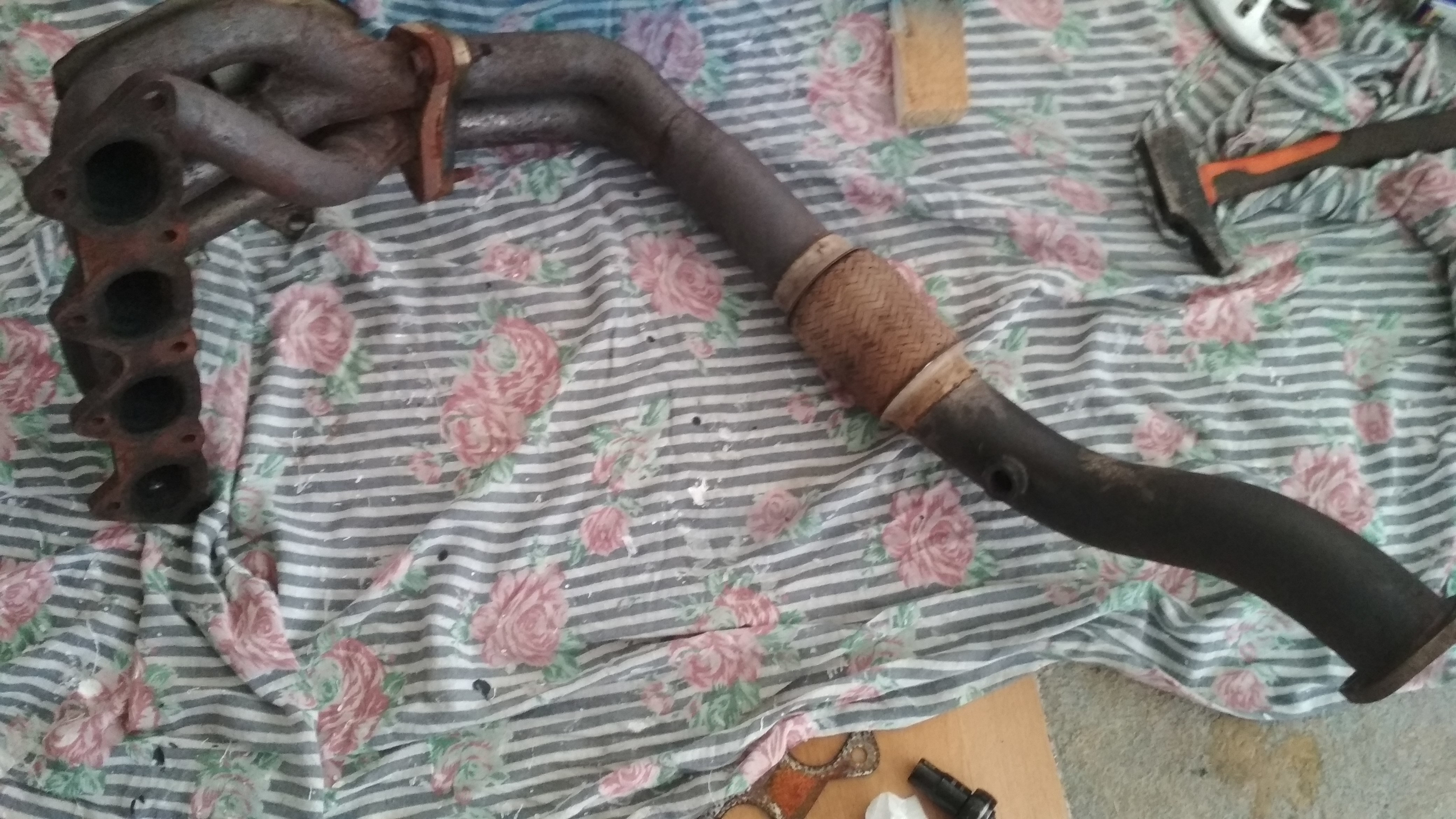

Le chassis à l’air vraiment sain sur le peu de photos et c’est un très bon point, car habituellement c’est son talon d’Achille
Pour ton collecteur c’est balo, il n’y pas de 420A en Europe sauf importation individuelle (ce qui serai débile étant donné qu’on a des 4G63 dans les pays frontaliers).

Bah du coup je suis en train de voir avec le vendeur pour éventuellement faire un échange. Sinon j'ai aussi commandé un kit de goujons et écrous pour le collecteur, ça fera que du bien.

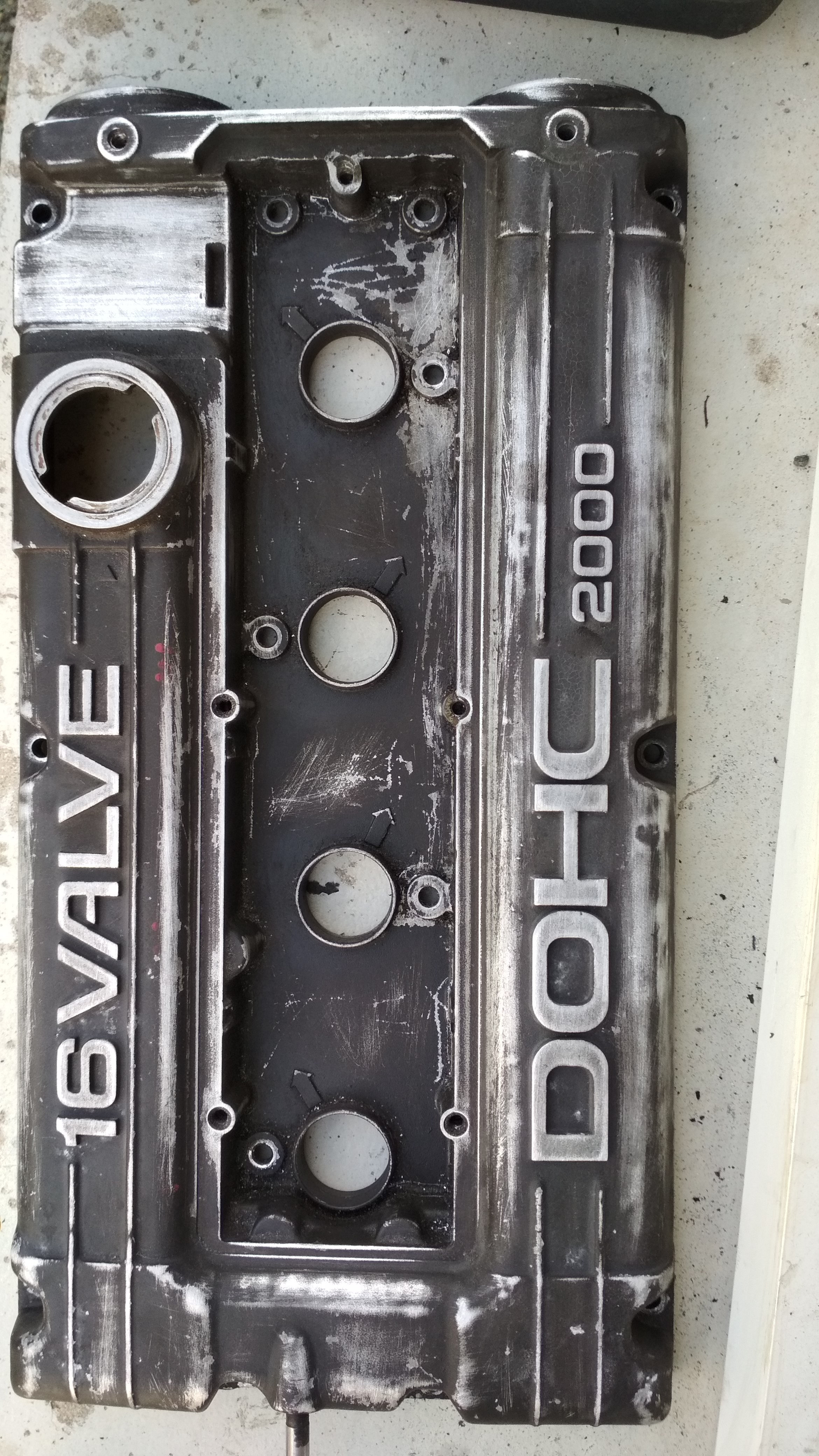

J'ai aussi fini de poncer le couvre culasse et dégraisser, du coup peinture peut être demain. Le remontage ne saurait tarder j'attends juste mes joints de puits de bougies.
