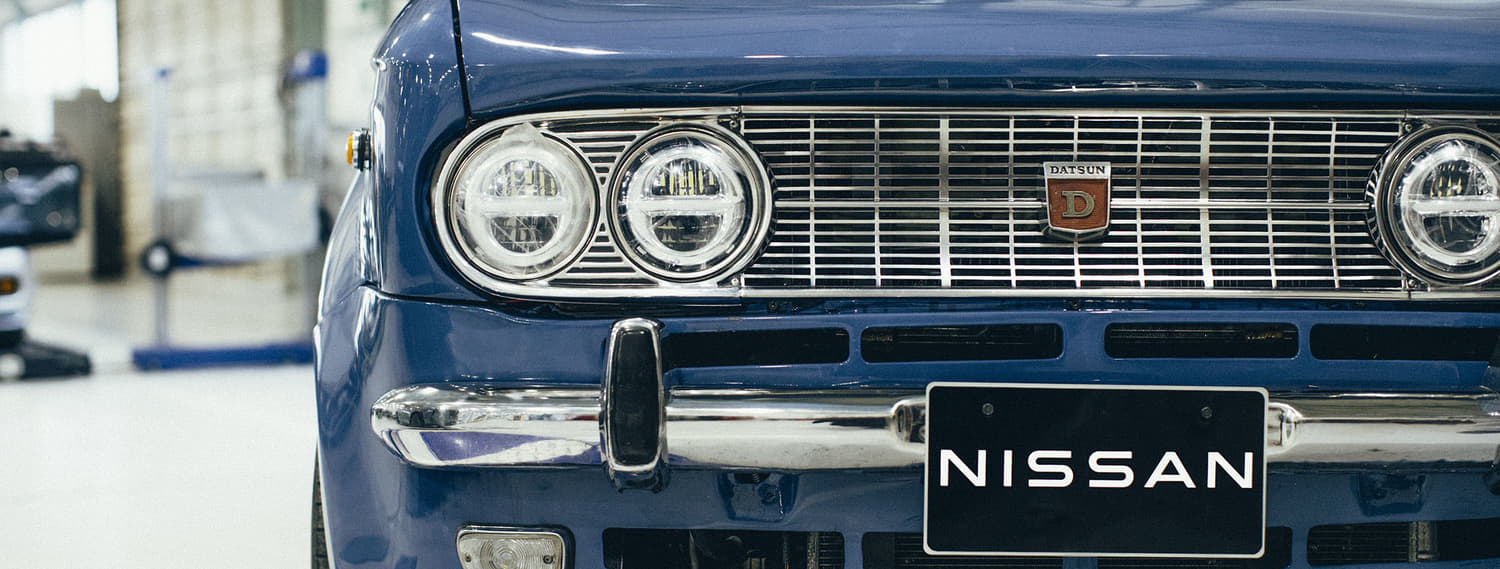

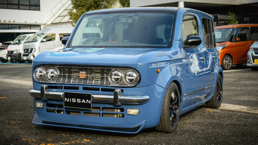

19-03-2024, 22:40:51 - RE: [Z12] Nissan CUBE 2010
Etonnant, ce tuning !
Des pièces de Bluebird...calandre, phares, et pare-chocs chromés...
sur un CUBE Z12 :
Mes ex-japonaises : Datsun 240 Z 1973 ; Nissan 300 ZX 1989 ; Nissan Bluebird 2 L Diesel 1986 ; Nissan Sunny 1,6 L ; Toyota Celica 1600 ST 1984 ; 2x Toyota Celica-Supra 2.8 L 1983 ; Toyota Supra 3 L 24 S 1989 ; Mitsubishi 2 L Turbo 1983 ; Toyota Rav 4 1996 ; Nissan Cube 2010 pour ma femme.
