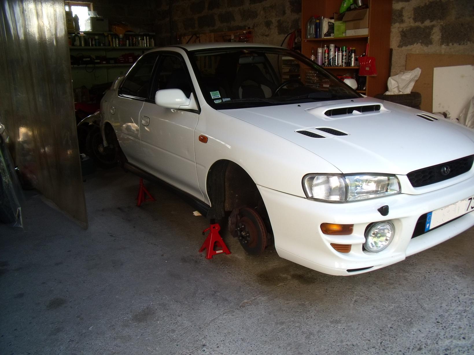

Tout d'abord mettre la voiture sur cale ou chandelles et démonter les roues.
En gros ça donne ça :
[Image: DSCF9095.jpg]
On peut le faire roue par roue, mais c'est quand même bien plus pratique avec les 4 pattes en l'air.
C'est quasiment la partie la plus compliquée du travail.

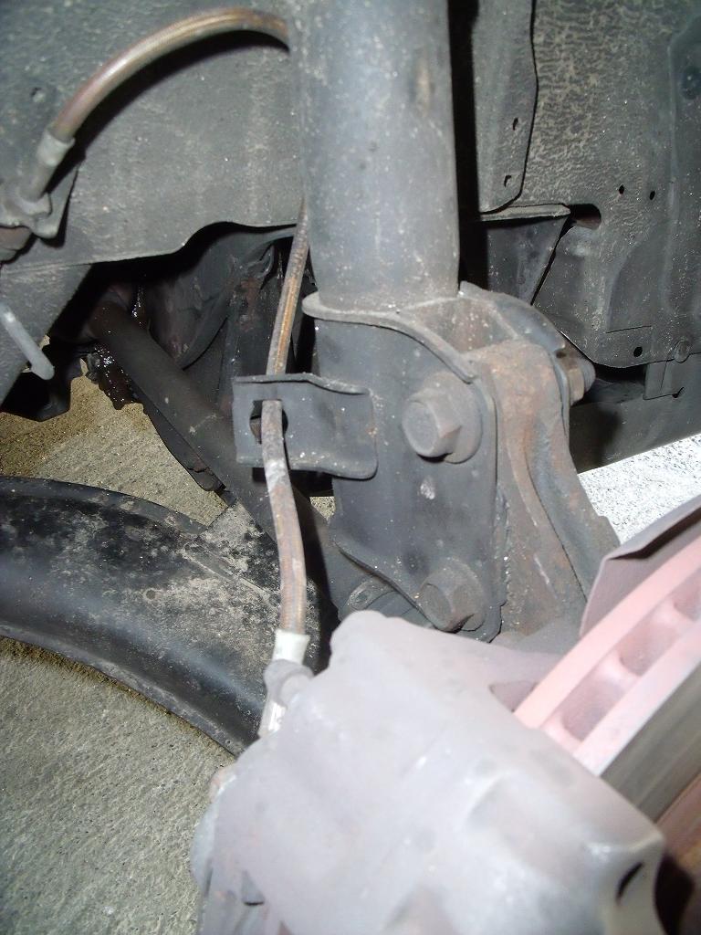

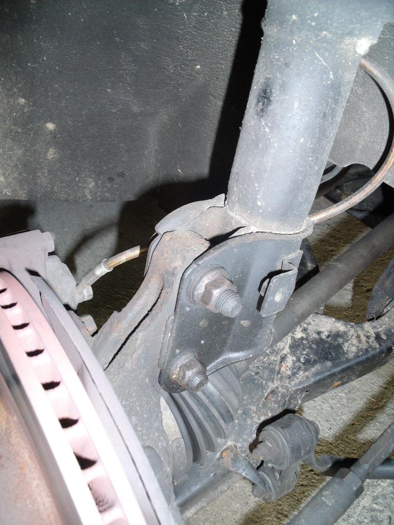

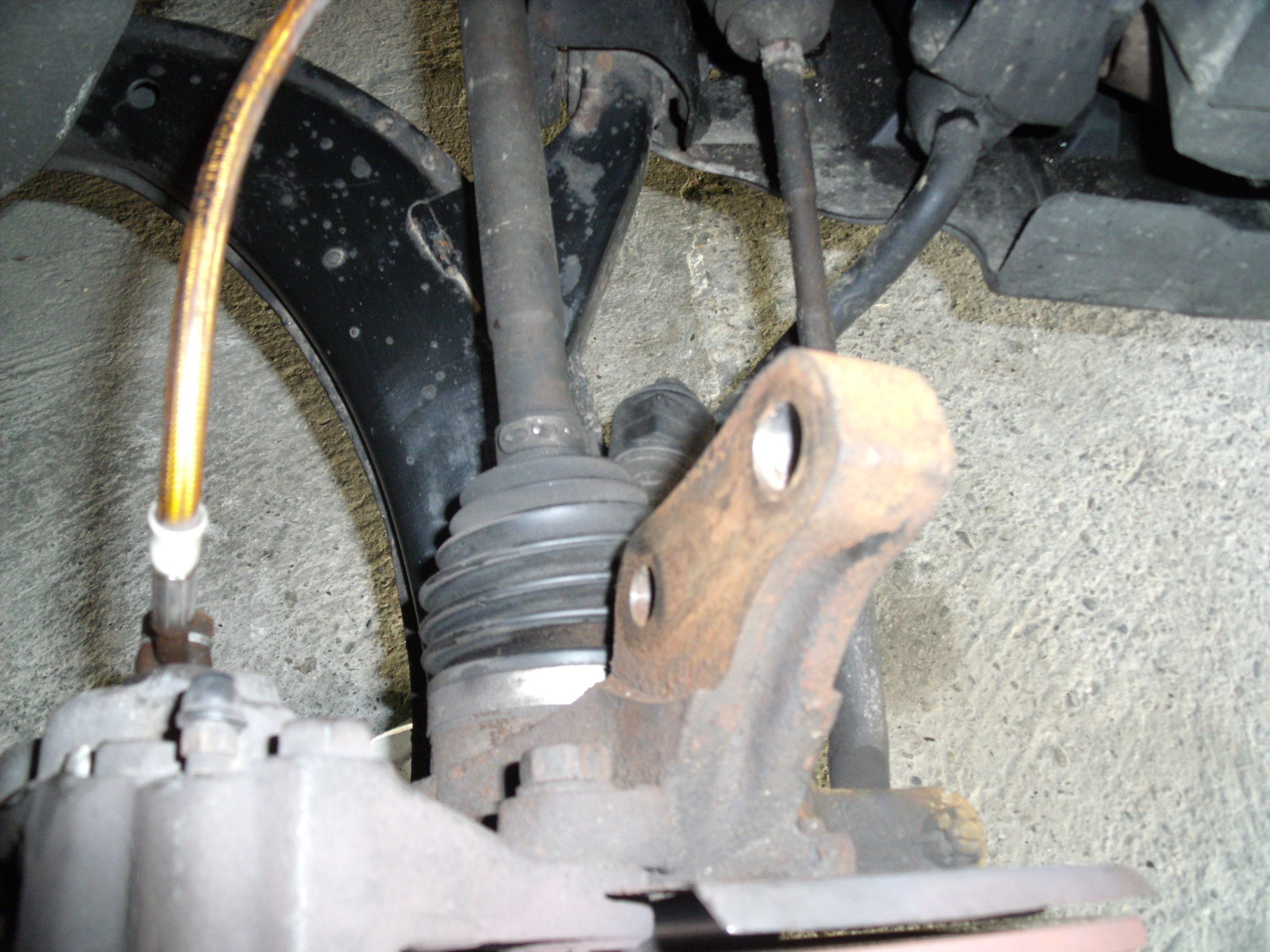

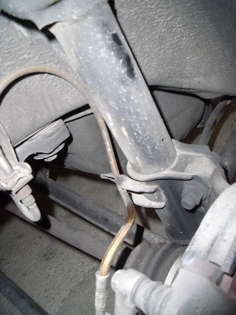

Ensuite à l'avant on peut voir quelque chose comme ça :
[Image: DSCF9097.jpg]
[Image: DSCF9098.jpg]

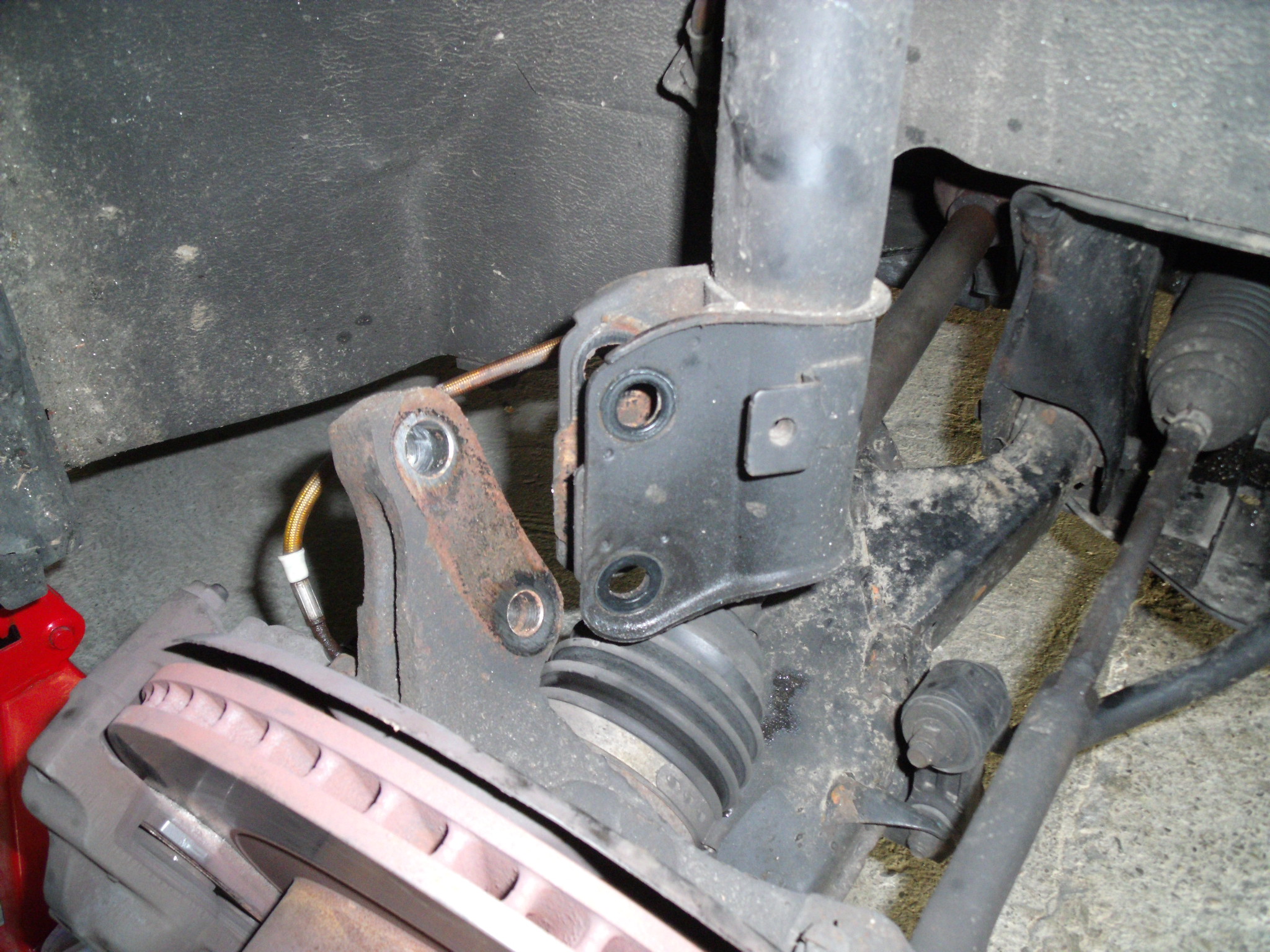

En premier, retirer en douceur la durit de frein qui passe par le trou dans l'amortos en dévissant à l'arrière de l'étrier avec une clé de 17. Puis retirer la durit et une fois qu'elle est sortie de son passage dans l'amortisseur rebrancher la. Faites attention de pas foutre du liquide de frein de partout, c'est très corrosif.
Ensuite, on peut retirer les 2 grosses vis de 19 qui maintiennent la jambe de force de la suspension. Attention à ne pas les mélanger, celle du haut et excentrique afin de régler le carrossage. Une fois ces 2 vis retiré, l'amortisseur doit bouger un petit peu et on doit pouvoir le sortir de la partie moyeu de roue sans trop de problème.

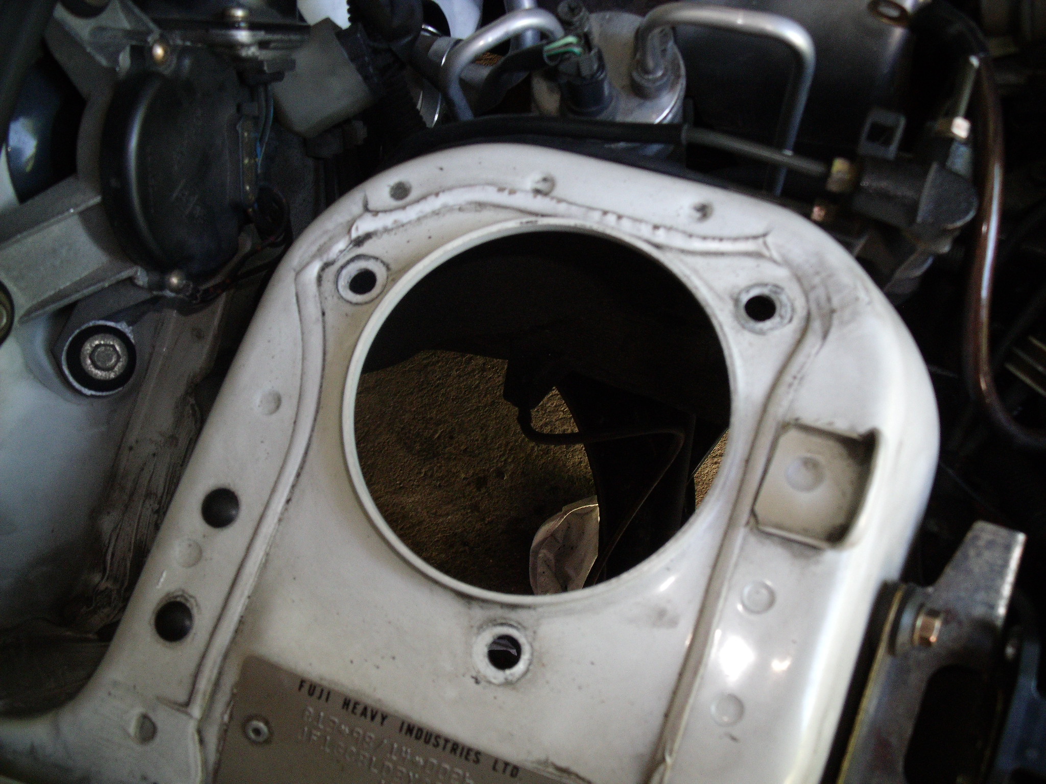

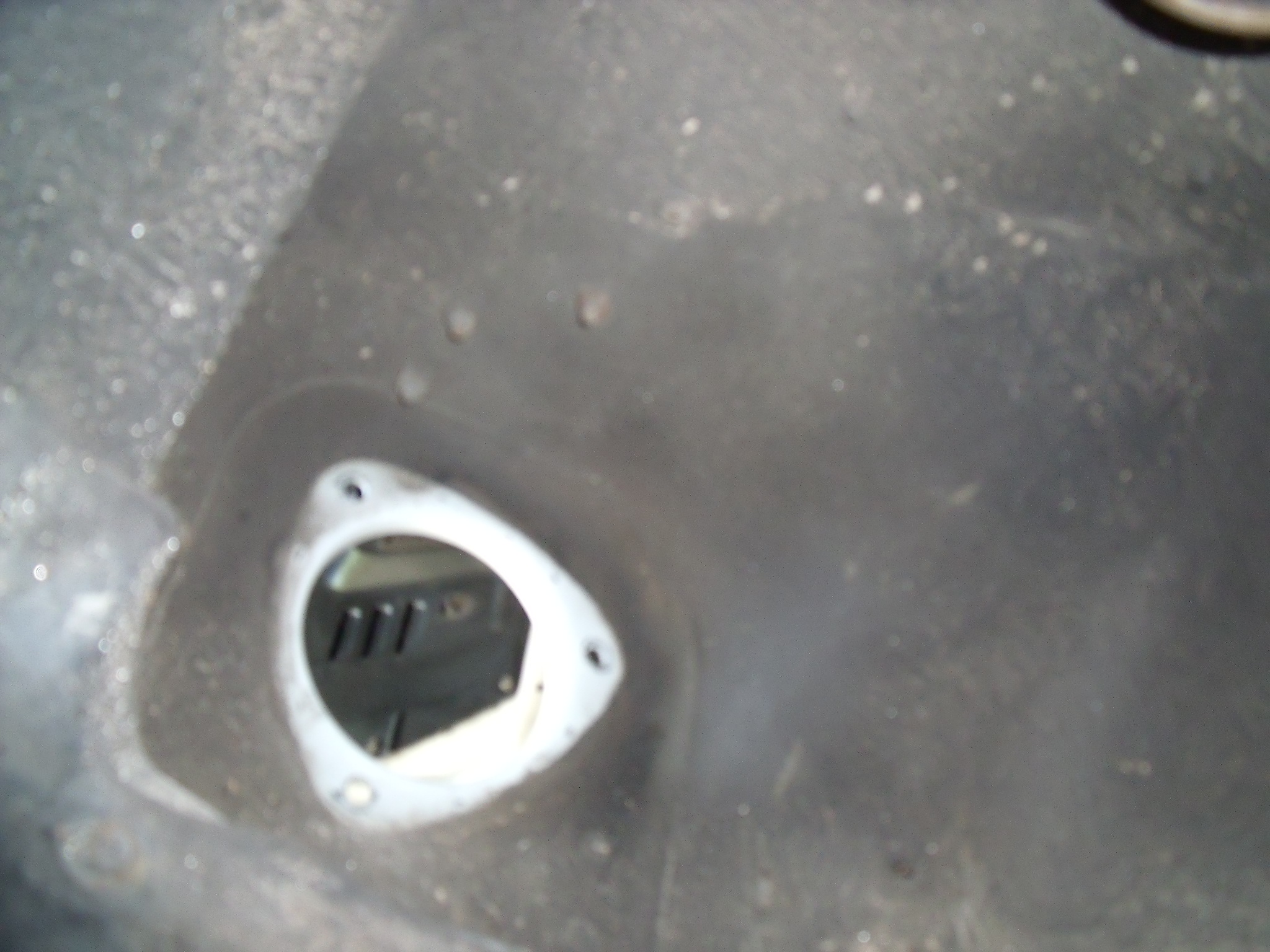

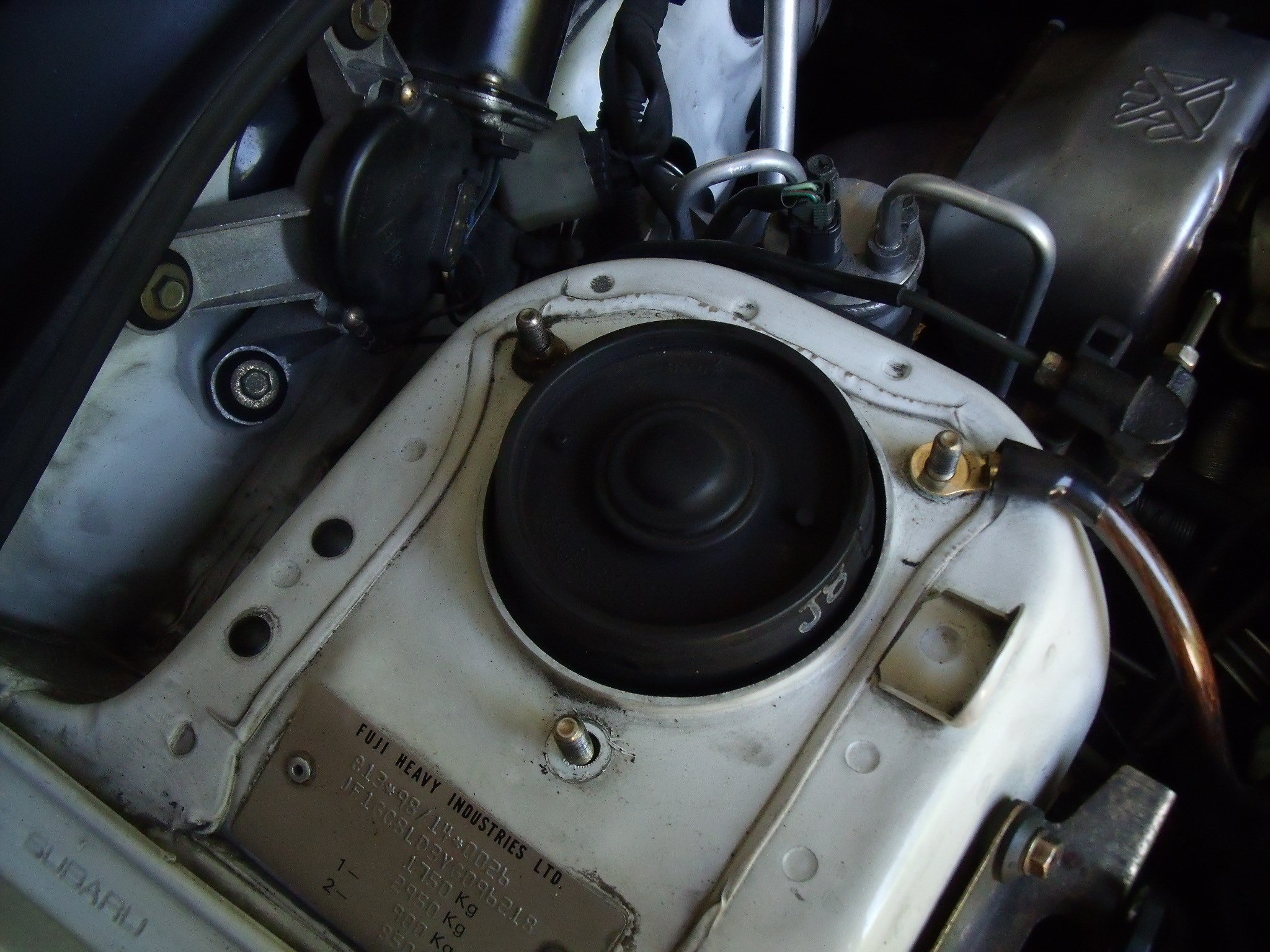

Il suffit alors de retirer les 3 vis qui maintiennent la tète d'amortisseur sous le capot.
[Image: DSCF9105.jpg]
A ce moment la, il vaut mieux être deux ou avoir les bras suffisamment long pour maintenir l'amortisseur en place afin qu'il ne tombe pas sur le soufflet de cardan, histoire de pas avoir ça à changer dans l'histoire…

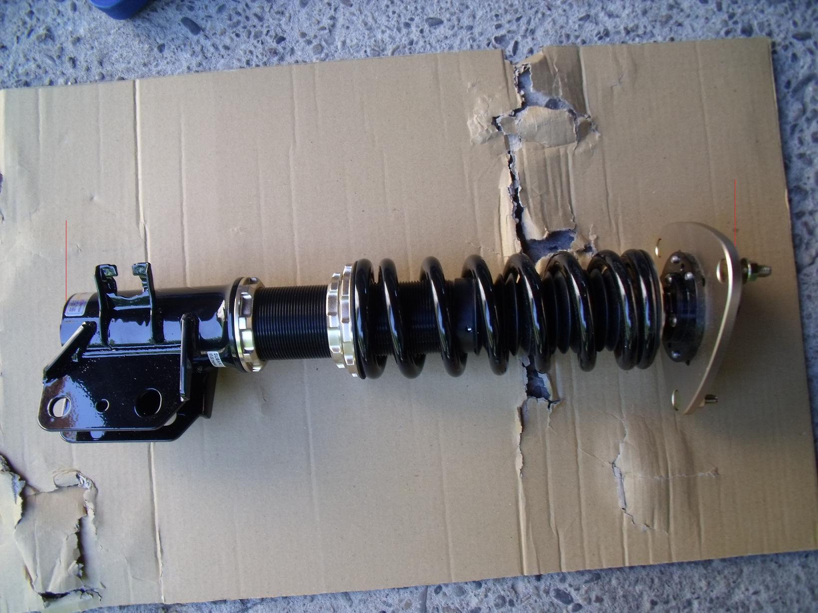

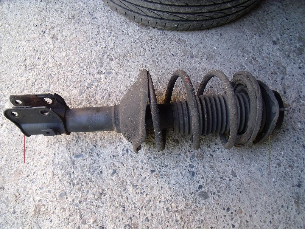

Avant de remonter, on règle l'amortisseur.
Solution compliqué : balance électronique sous chaque roue avec matos de pros etc.…
Solution simple : on prend un mètre et on mesure de façon la plus précise possible.
J'ai choisi la deuxième…
Au niveau des hauteurs, j'ai mis la voiture légèrement incliné sur l'avant et en gros à -5 par rapport à l'origine.
Voila ce que j'ai mesuré sur les amortos sortis de la voiture pour les origines et les BC. Attention au niveau des points de repères. Pour le BC, j'ai pris de la tète au talon de la jambe de force.
Amortisseur Longueur
Origine av 536 mm ar 624 mm
BC racing av 423.5 mm ar 555 mm
La prise de cote pour les origines :

Pour régler les amortos, très simple, on desserre le contre écrou au dessus de la jambe de force, puis on tourne la jambe de force dans un sens ou dans l'autre pour monter ou baisser.
Comme ils sont livrer, les roues rentrent sous la carrosserie, donc je vous conseil quand même de les monter un minimum histoire de pas racler le premier gravillon qui passe.

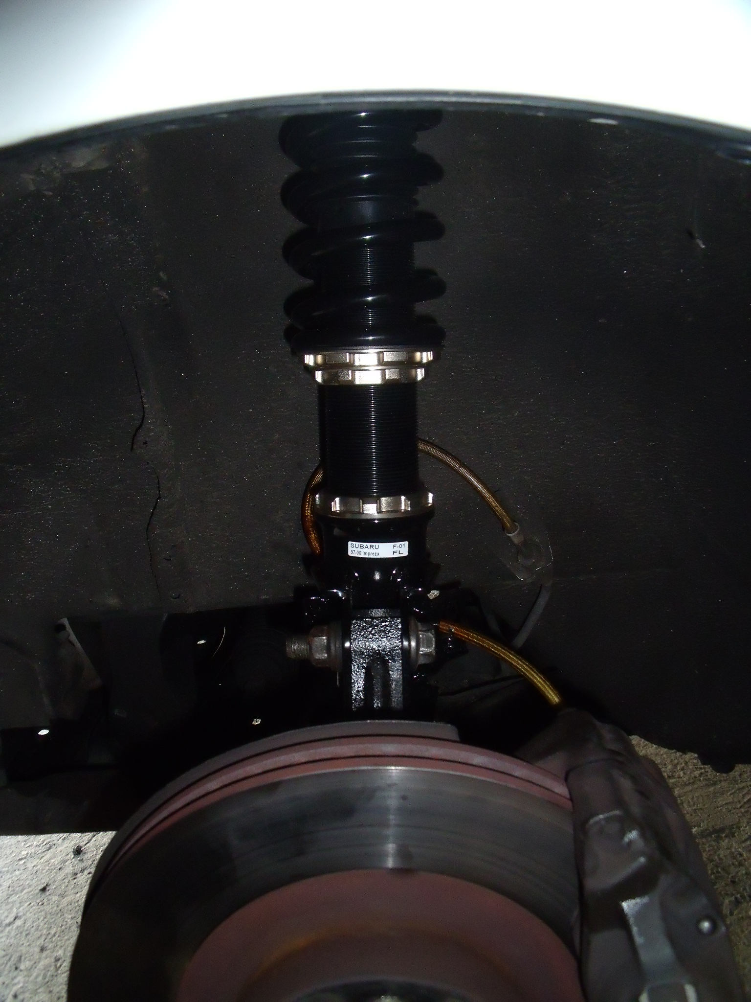

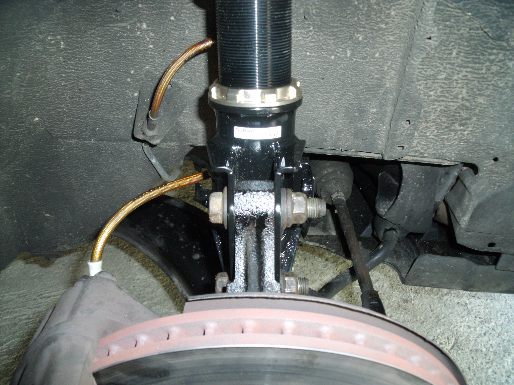

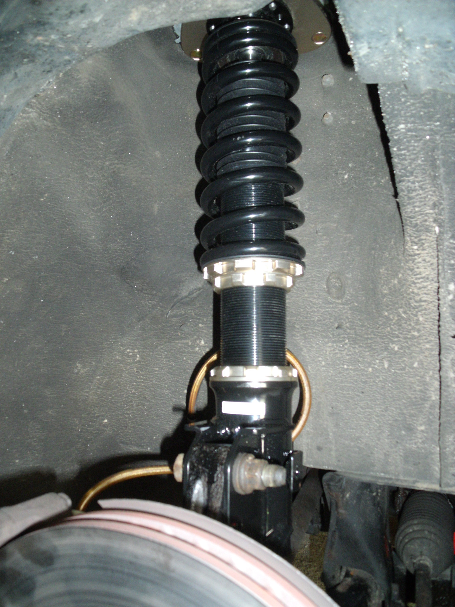

Voila ce que ça donne une fois remonté :
[Image: DSCF9115.jpg]
[Image: DSCF9116.jpg]
[Image: DSCF9117.jpg]
Vous remarquerez que comme tout était démonté, j'en ai profité pour nettoyer et remettre un coup de noir sur les parties rouillées ou la peinture était partie… (J'aime pas quand c'est pas propre…)

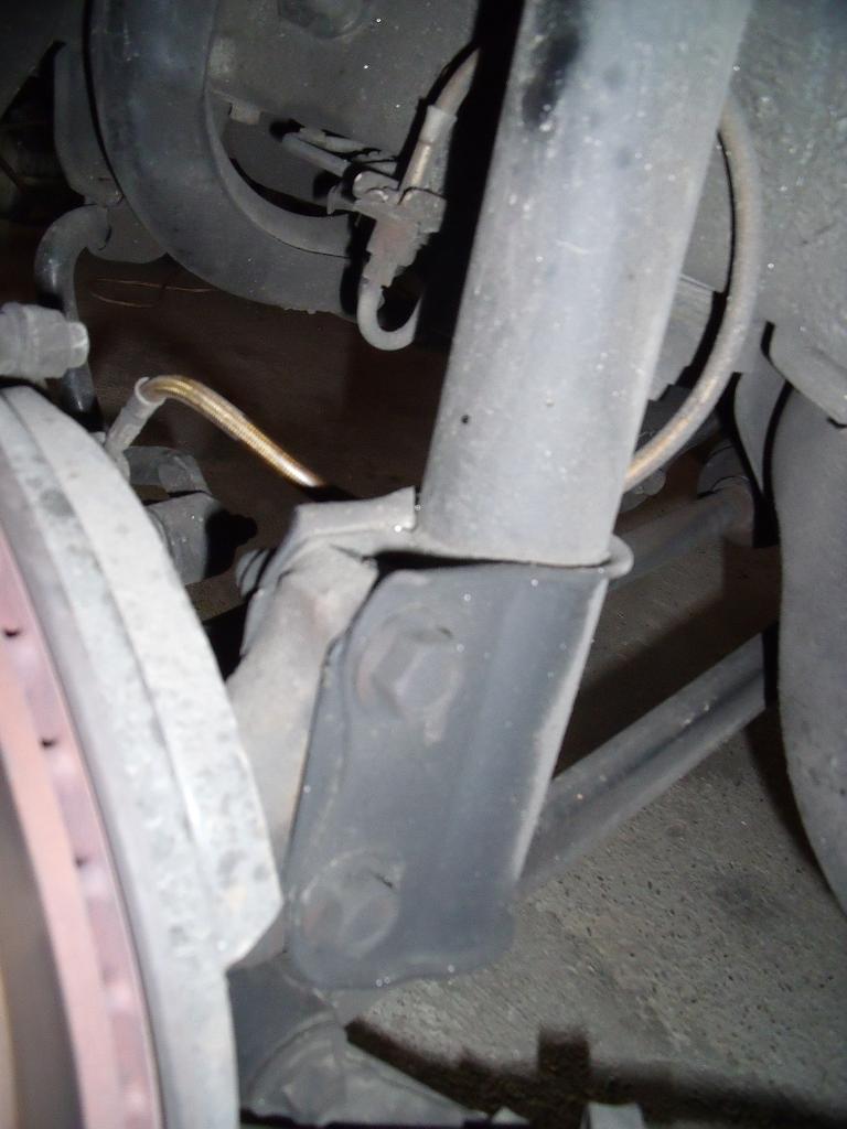

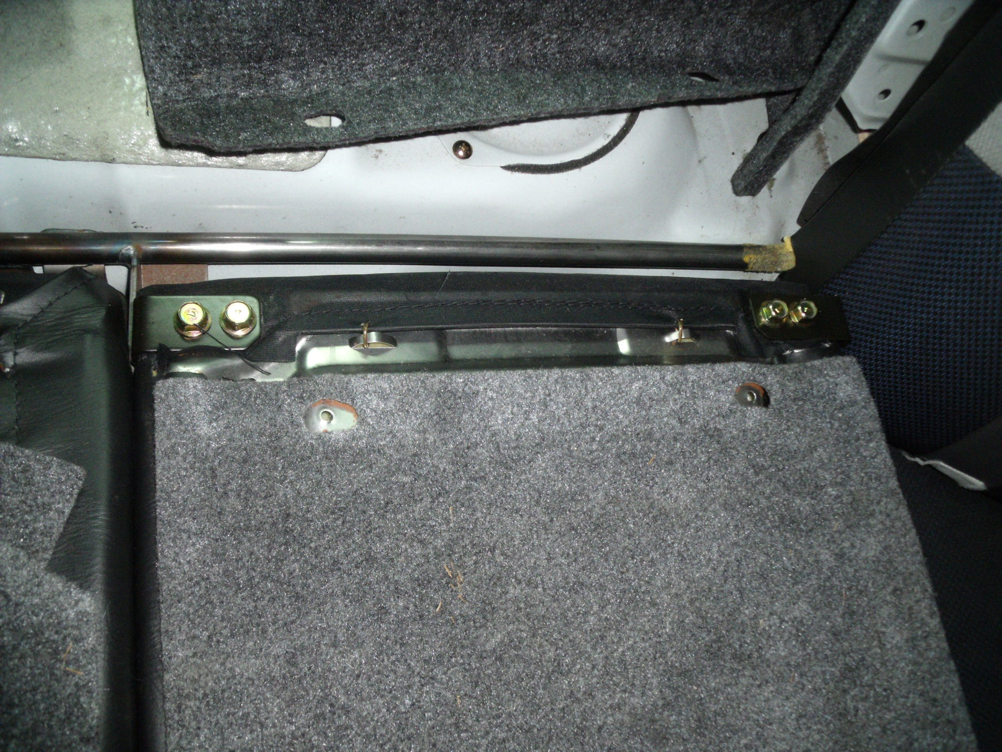

Pour la partie arrière, c'est la même chose sauf que c'est plus chiant pour les têtes d'amortisseur…
On démonte d'abord en bas, on a toujours la durite de frein à dégagé, puis les 2 gros boulon écrou.

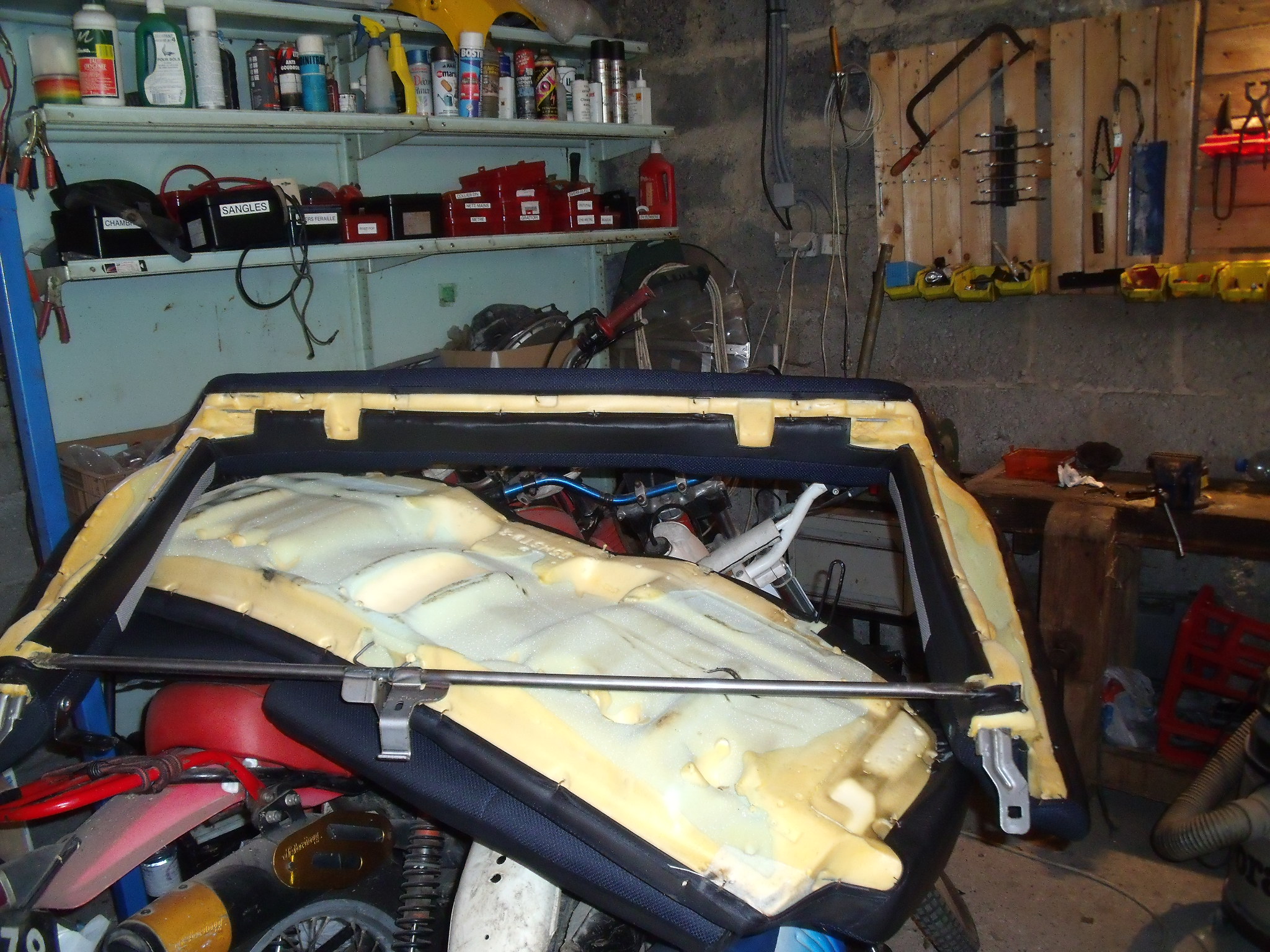

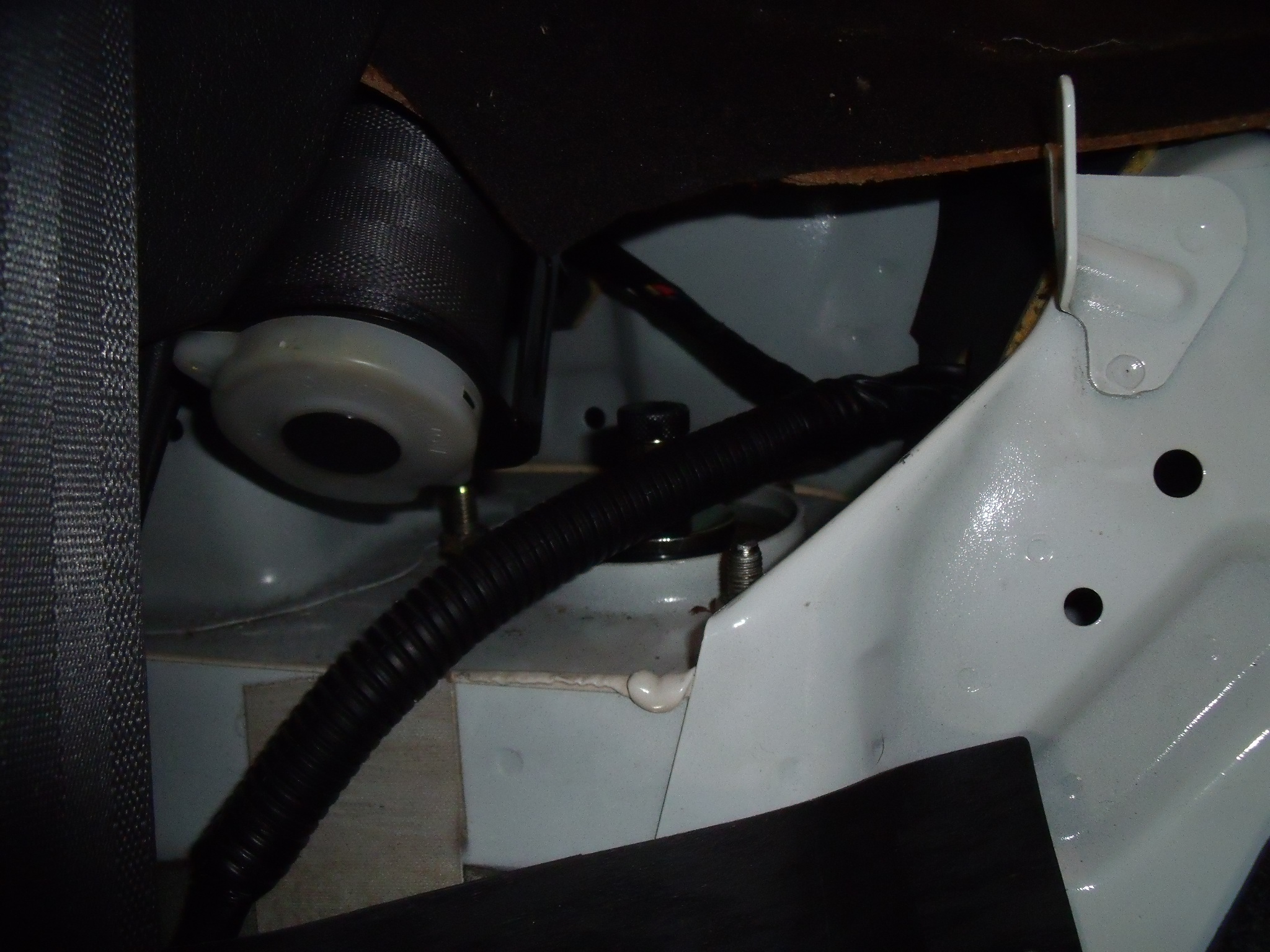

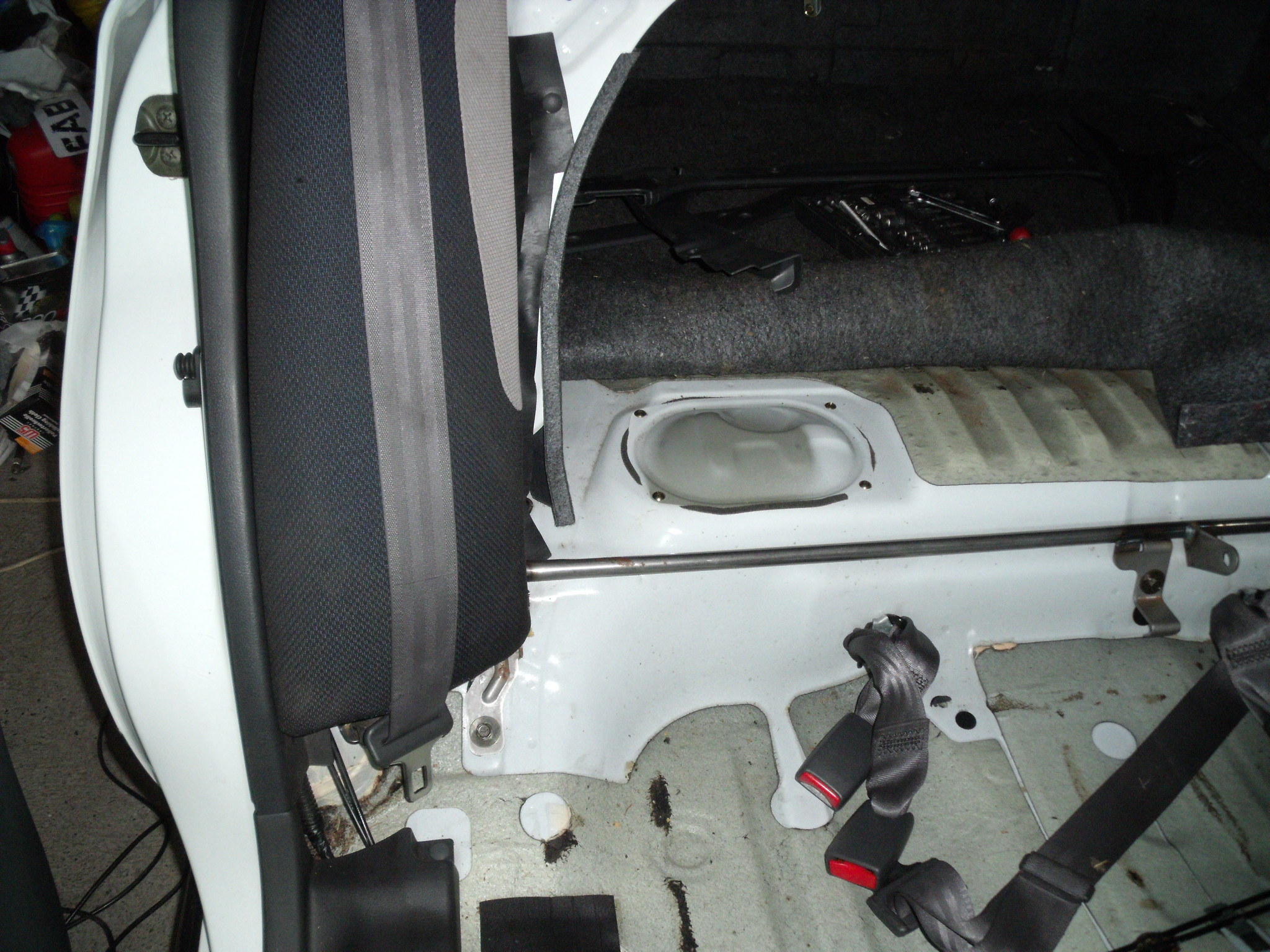

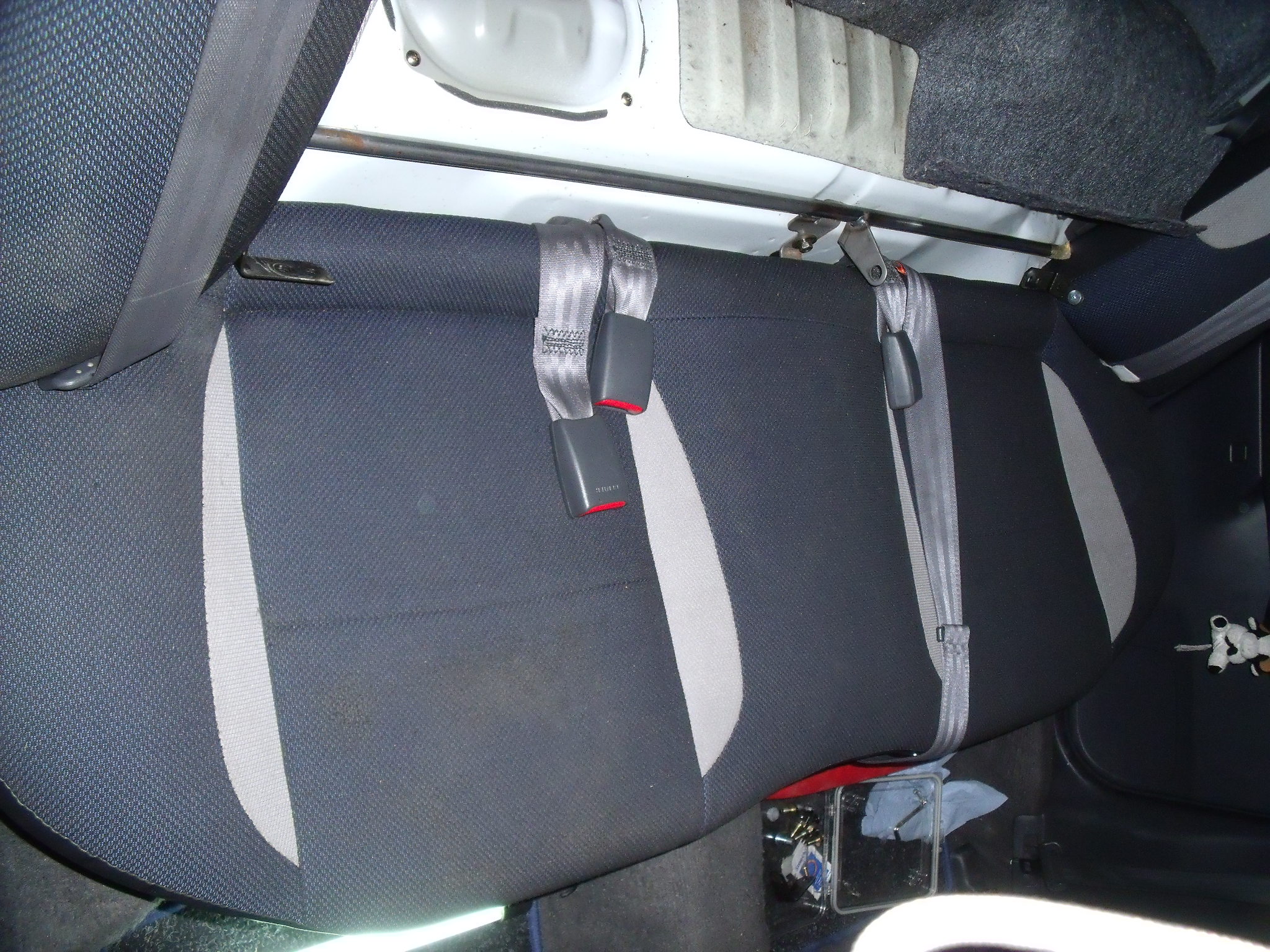

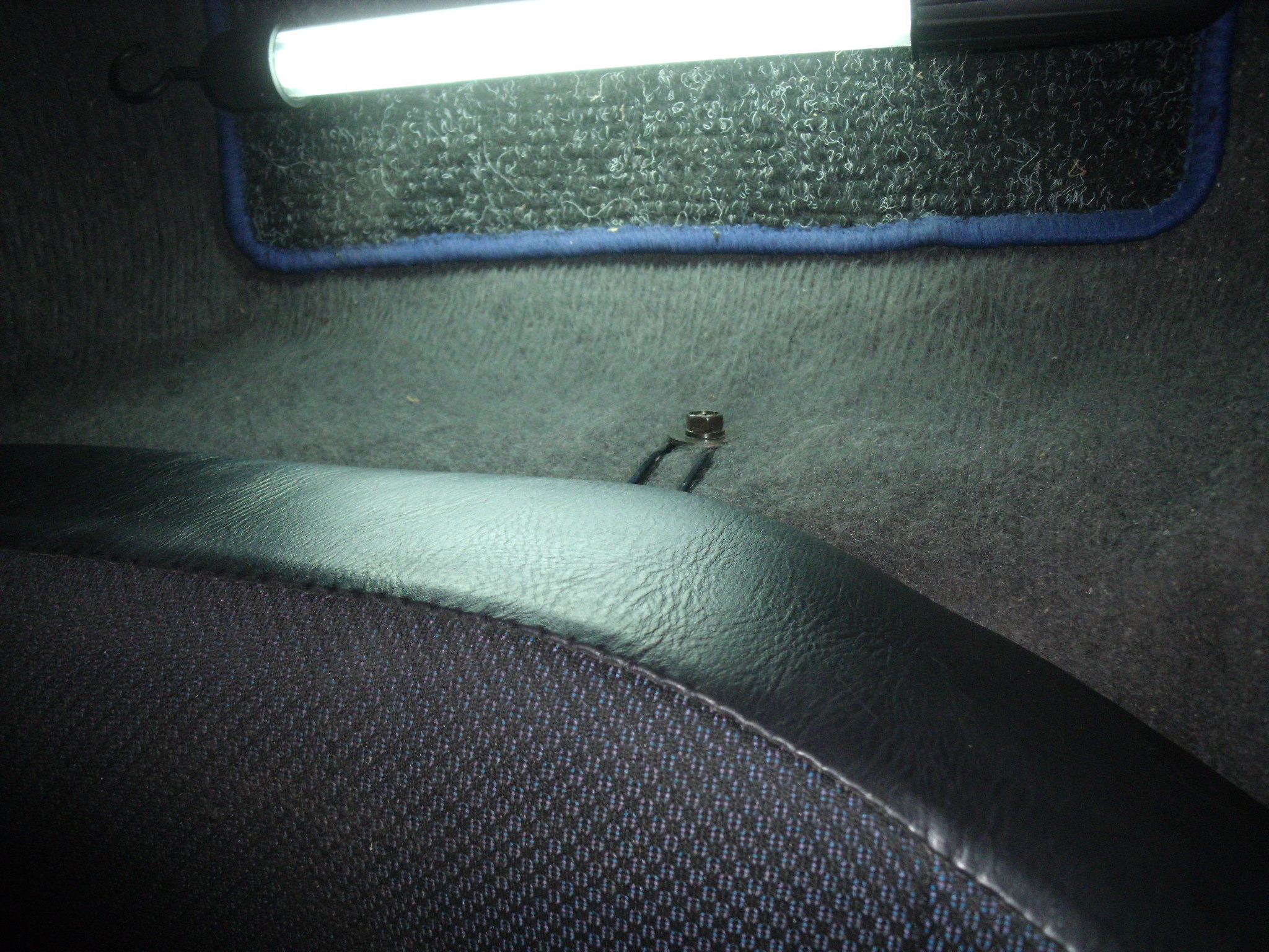

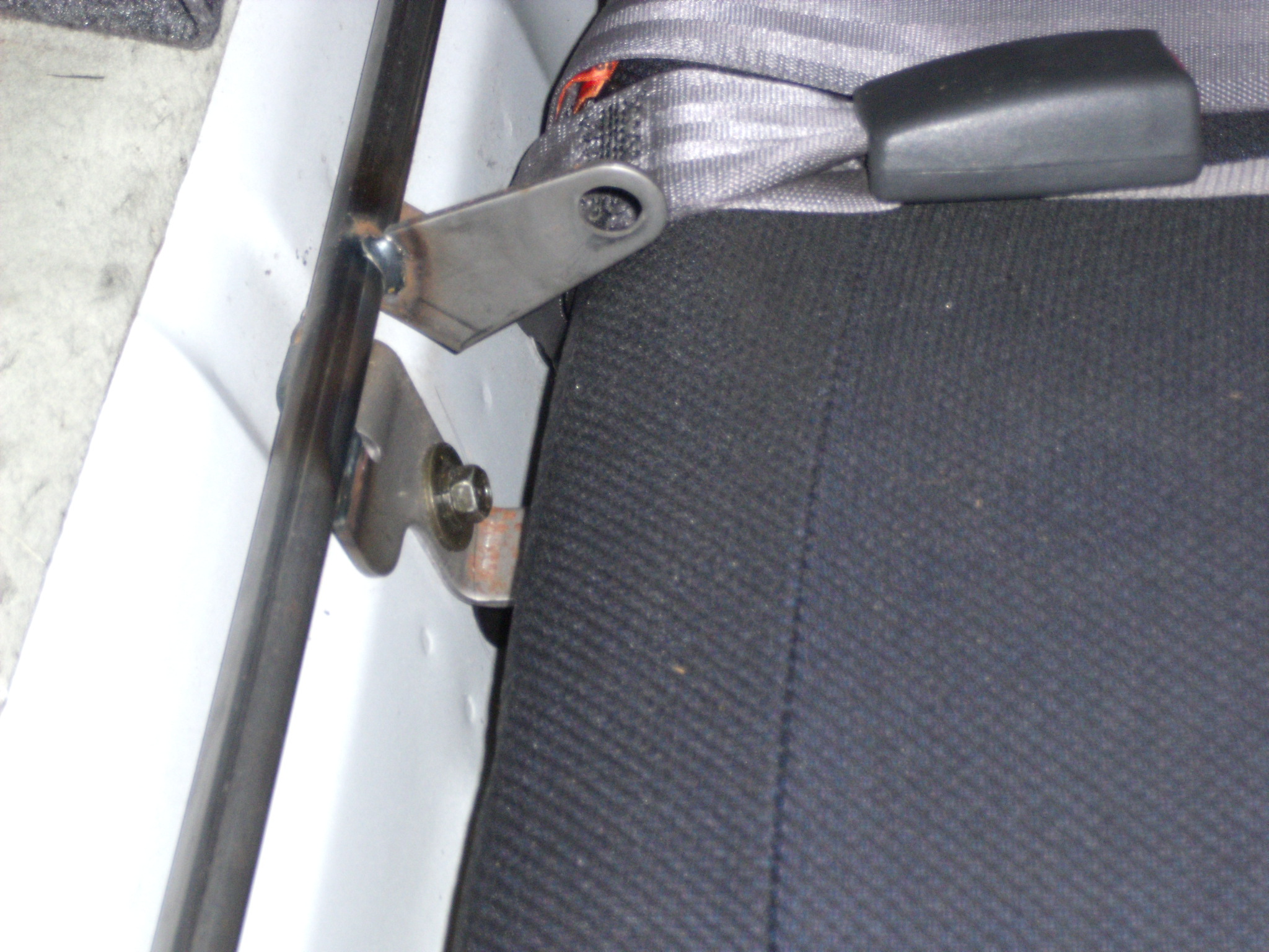

Ensuite pour la partie supérieur, ça nécessite de démonter la banquette (de veau…); pour le dossier, il faut d'abord démonter les parties rabattables (6vis)
[Image: DSCF9134.jpg]
[Image: DSCF9135.jpg]
Puis on démonte la partie assise :
Il y a 2 vis devant et ensuite elle est "clipsé" sur la partie arrière.
Ça vient assez bien.
[Image: DSCF9130.jpg]
[Image: DSCF9133.jpg]
[Image: DSCF9132.jpg]

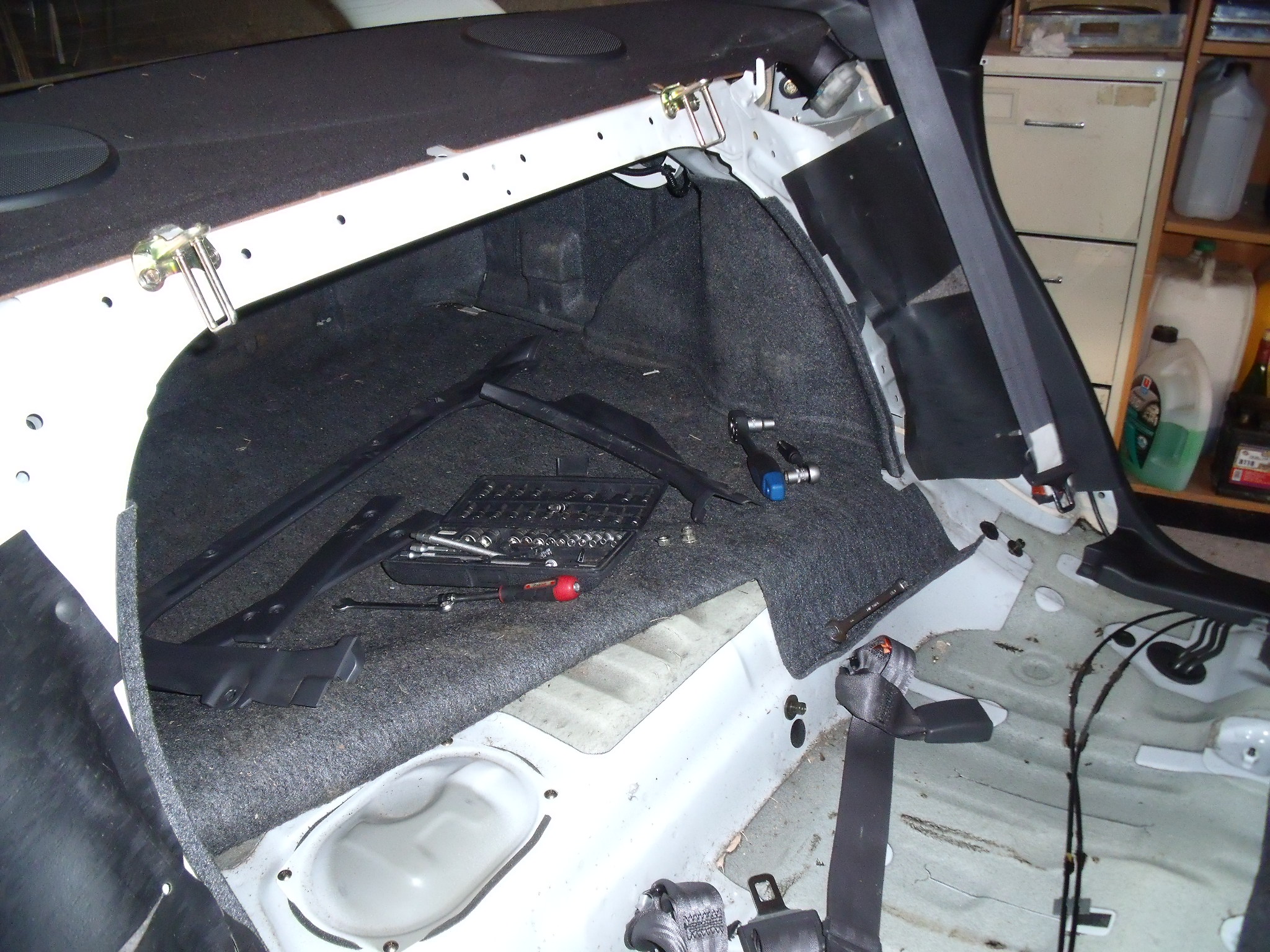

Ensuite, il y a les 2 coques plastique qu'on voit trainer dans le coffre à retirer, elles tiennent avec des clips, et enfin, retiré l'entourage du dossier, 3 vis en bas et après on la déclipse vers le haut, c'est assez difficile a venir, donc on prend sont temps sans tout casser.
On voit l'utilité d'une 500XT et d'un 125 TY ici…
[Image: DSCF9129.jpg]
[Image: DSCF9124.jpg]
[Image: DSCF9126.jpg]
La on démonte, comme on peut quart de tour par quart de tour, et une fois que tout est démonté, on enlève l'amorto et on remplace par le neuf.
Au niveau des coques plastique, elle bouche le passage ou l'on voit la tète d'amortisseur. Donc pour qui veut les régler régulièrement, route et circuit, je vous conseil de faire comme moi et de découper un petit morceau de plastique au sommet afin d'avoir accès aux têtes d'amortisseurs uniquement en baissant le dossier de la banquette arrière.

the fab, et tu fait de la piste comme ca ?
[Image: dscf9098.jpg]
T'a confiance...

ouaip c'est un peu chaud la , bien que cela soit des durites avia ^^

1337CRX a écrit :the fab, et tu fait de la piste comme ca ?
T'a confiance...
Pour info, ma durite d'origine, qui était en caoutchouc et pas une avia bien sur, suivait ce même parcours. c'est pour ça que j'y ai remonté de la même façon... Wink
