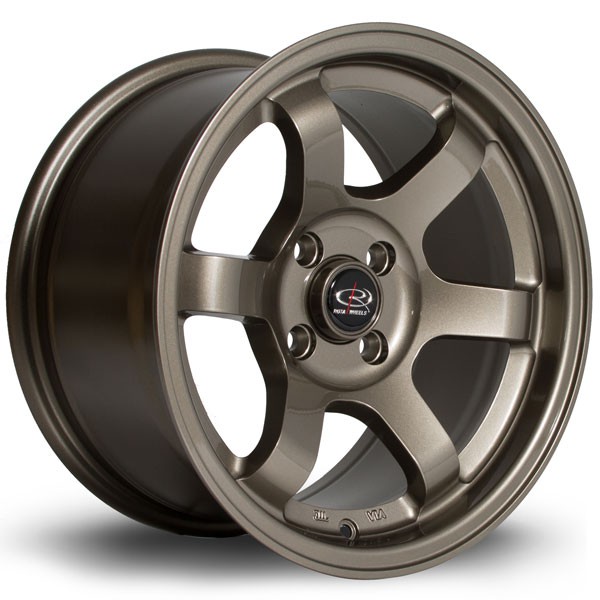

je pense à plusieurs modèles de jantes, donné moi votre avis:
buddy club en gris 15*8 ET 32
949racing en bronze 15*8 ET 36
rota grid en bronze 15*8 ET 20
les grid sont top mais trop répandu, les 949racing sont en import USA donc frais de port conséquent et douanes, et les buddy club sont sympa mais je ne sais pas si le gris irai avec ma carrosserie rouge car je ne l'ai veut pas en blanc trop d'entretiens j'aime pas ^^
